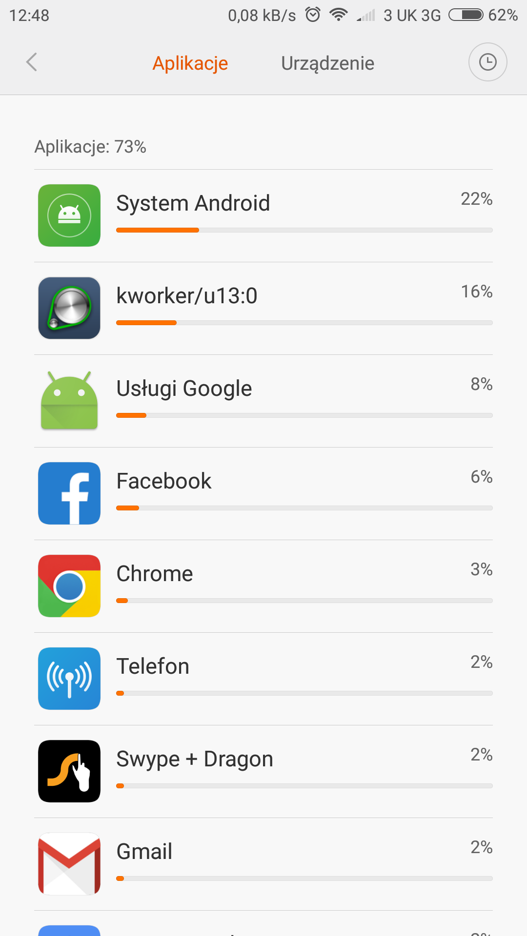

skay77 Opublikowano 8 Kwietnia 2016 Opublikowano 8 Kwietnia 2016 https://framapic.org/sp74Z7R2pujO/APjoLbtOKVQk https://framapic.org/EaaSJFBtTLWV/gZSNEUNZprzJ Wysłane z mojego Redmi Note 3 przy użyciu Tapatalka
marcinj6 Opublikowano 8 Kwietnia 2016 Opublikowano 8 Kwietnia 2016 https://framapic.org/sp74Z7R2pujO/APjoLbtOKVQk https://framapic.org/EaaSJFBtTLWV/gZSNEUNZprzJ Wysłane z mojego Redmi Note 3 przy użyciu Tapatalka Na jakim romie uzyskales taki wynik??? U mnie po instalacji pojawil sie dziwny proces w uzyciu baterii.. Jakies irq.... P.S bateria stanowczo szybciej spada w porownaniu do 6.3.31 a juz nie mowie o china stable gdzie mialem wrazenie ze w ogole nie ubywa bateri..
skay77 Opublikowano 8 Kwietnia 2016 Opublikowano 8 Kwietnia 2016 (edytowane) marcinj6 na 6.3.31 uzytkowalem jak zawsze na stable china osiagalem 8h jak skoncze cykl jeszcze odistaluje sklep i te uslugi google i zobacze wtedy Edytowane 8 Kwietnia 2016 przez skay77

Big00s Opublikowano 8 Kwietnia 2016 Opublikowano 8 Kwietnia 2016 Wie ktoś co to za proces "irq" który pojawił się po instalacji 6.4.7 i tak baterie ciągnie? Swypnięte z Redmi Note 3 Pro
marcinj6 Opublikowano 8 Kwietnia 2016 Opublikowano 8 Kwietnia 2016 Wie ktoś co to za proces "irq" który pojawił się po instalacji 6.4.7 i tak baterie ciągnie? Swypnięte z Redmi Note 3 Pro No wlasnie ja mam ten sam proces ktory baterie zjada:/ pojawil sie po aktualizacji na 6.4.7 Ciagnie baterie jak wsciekly:/ P.S jak zrobie po instalacji systemu wipe dalvik i wipe data to skasuja mi sie dane aplikacji i gier (save itp.)? Bo nie robilem zadnego wipe po aktualizacji i to moze przez to mam ten proces "irq"

Saragoth Opublikowano 8 Kwietnia 2016 Opublikowano 8 Kwietnia 2016 52 minuty temu, Big00s napisał: Wie ktoś co to za proces "irq" który pojawił się po instalacji 6.4.7 i tak baterie ciągnie? Swypnięte z Redmi Note 3 Pro Coś dziwnego jest z tym procesem bo po każdym restarcie plik zmienia nazwę...
Big00s Opublikowano 8 Kwietnia 2016 Opublikowano 8 Kwietnia 2016 Moze to jakis wirus:p Też tak myślałem na początku Zainstalowałem 6.4.8 od xiaomi.eu i już nie ma tego procesu. Tyle że podczas pisania tego posta już kilka razy miałem FC klawiatury Swype jak i Google :/ Swypnięte z Redmi Note 3 Pro

Winiu89 Opublikowano 8 Kwietnia 2016 Opublikowano 8 Kwietnia 2016 Ten dziwny proces to android os, tylko nazwa się pokrzaczyla przecież wcześniej mieliście "system Android" oraz "android os" Wysłane z mojego Mi-4c

Saragoth Opublikowano 8 Kwietnia 2016 Opublikowano 8 Kwietnia 2016 9 minut temu, Winiu89 napisał: Ten dziwny proces to android os, tylko nazwa się pokrzaczyla przecież wcześniej mieliście "system Android" oraz "android os" Wysłane z mojego Mi-4c Tak dokładnie, masz rację poczytałem trochę po innych forum i taka jest ostateczna konkluzja : " In the end, I came to the conclusion that kworker was a representation of the Android OS usage " czyli z tego wynika że jest to całkowicie normalny proces androida.
skay77 Opublikowano 8 Kwietnia 2016 Opublikowano 8 Kwietnia 2016 mozna uzyc adb aby zobaczyc ten proces albo wpisac cat /proc/interrupts na linuxie wyglada to tak [sebastian@Arch ~]$ cat /proc/interrupts CPU0 CPU1 0: 1858559 1850861 IO-APIC 2-edge timer 1: 825 874 IO-APIC 1-edge i8042 8: 0 1 IO-APIC 8-edge rtc0 9: 10327 10475 IO-APIC 9-fasteoi acpi 12: 79 78 IO-APIC 12-edge i8042 16: 0 0 IO-APIC 16-fasteoi uhci_hcd:usb1 18: 0 0 IO-APIC 18-fasteoi uhci_hcd:usb6 19: 187952 195113 IO-APIC 19-fasteoi uhci_hcd:usb3, uhci_hcd:usb5, ehci_hcd:usb7, ath 21: 27517 27529 IO-APIC 21-fasteoi uhci_hcd:usb2 23: 70790 71150 IO-APIC 23-fasteoi uhci_hcd:usb4, ehci_hcd:usb8 29: 57318 57216 PCI-MSI 512000-edge 0000:00:1f.2 30: 289 289 PCI-MSI 442368-edge snd_hda_intel 31: 0 0 PCI-MSI 3670016-edge enp7s0 32: 3155 3153 PCI-MSI 32768-edge i915 NMI: 1395 1470 Non-maskable interrupts LOC: 1274135 1239129 Local timer interrupts SPU: 0 0 Spurious interrupts PMI: 1395 1470 Performance monitoring interrupts IWI: 2 0 IRQ work interrupts
