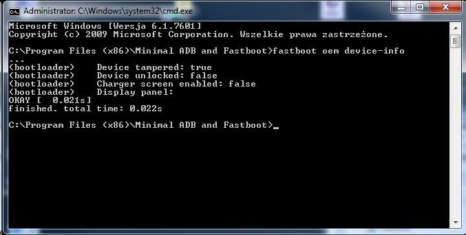

@Nezumi A co jeśli nie chce mi się czekać aż chińczyki pozwolą mi odblokować bootloader ? Jest jakaś opcja na wgranie jakiegoś xiaomi.eu czy coś ?
Na MI4 masz zablokowany BL ?
Tap tap.
Mi4 nie ma blokad BL.
Opublikowano (edytowane)
@Szuja @Nezumi Sam byłem zdziwiony,
Według tego poradnika wartość false to zablokowany w sumie logiczne z samego wiersza poleceń :P
Dziwi mnie tylko, że na poradniku jest "Device tampered: false" a u mnie true.
EDIT: Faktycznie proces instalacji poprzez MiFlash przebiega pomyślnie, jak dobrze, że wczoraj ściągał mi się jeszcze ten soft bo bym się wpienił, że nie spróbowałem.
