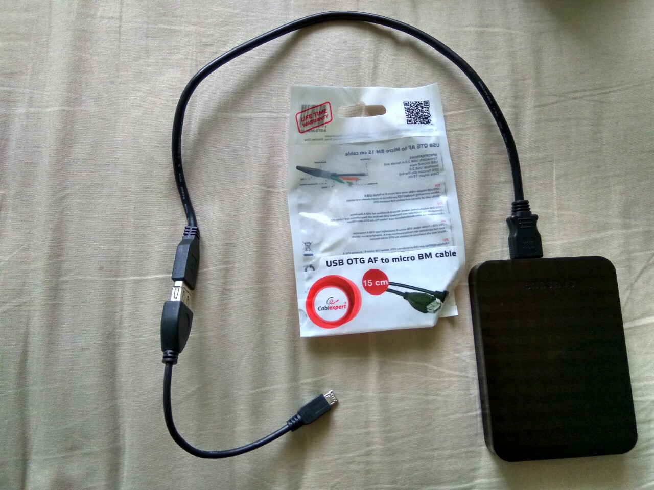

krzyci81 Opublikowano 20 Lipca 2016 Opublikowano 20 Lipca 2016 Cześć, cześć Jest sprawa, a mianowicie jak podłączam pendrive microduo to redmi go widzi. Natomiast dysku 1 TB Samsung M3 Portable już nie. Po podłączeniu do smarfona pojawia się ikona niebieska z tekstem "Nośnik USB jest czysty lub posiada nieznany system p..."(i dalej nie wiem co jest napisane, bo nie zmieściło się na ekranie). Miał lub ma ktoś z Was podobnie i wie jak temu zaradzić? Dodam, że na dysku jest muza i filmy, komputet go rozpoznaje.

krzyci81 Opublikowano 20 Lipca 2016 Autor Opublikowano 20 Lipca 2016 (edytowane) 2 godziny temu, kamilstw7 napisał: Nie wiem czy się nie mylę, a jeśli tak to niech mnie ktoś poprawi, ale pendriva powinien czytać, a dyski tylko z oddzielnym zasilaniem, a tu z tego co widzę masz zasilanie z usb i nie ma oddzielnego przewodu do prądu, z którego dysk miałby swoje zasilanie. Tak, mam bez zasilania dysk przenośny. 1 godzinę temu, primek napisał: @krzyci81 @kamilstw7 U mnie bez problemu telefon radzi sobie z wolnoobrotowym dyskiem z laptopa (5400 rpm), 500 GB, NTFS. Korzystam z ES File Explorera, co prawda pojemność dysku również błędnie odczytuje jako 0 ale po wejściu w jego zawartość dostęp do wszystkich plików jest. Więc albo masz zbyt prądożerny dysk i telefon nie daje rady albo 1 TB to już za duża partycja. No chyba, że menedżer plików ma tutaj jakieś znaczenie, możesz sprawdzić ten co podałem. Problem kurczę w tym, że Redmi w ogóle nie widzi dysku. Po włożeniu pendrive'a w opcjach w menu jest możliwość zarządzania, przerzutki plików itp. A z Samsungiem jest tak, że wspomniana ikonka się pojawia i koniec. Ten dysk ma też taki dziwny kabel i muszę podłączyć drugi, ten usb otg na zasadzie jeden w drugi i dopiero końcówkę tego krótszego wpinam ood usb Redmi - może tu jest kłopot, z tymi kablami coś nie tak? O kurka rurka, zainstalowałem es manager i widzi dysk! Super heh, tylko dlaczego bez tego nie działał? I dlaczego nie idzie przenieść filmu z pamięci telefonu na dysk? Edytowane 20 Lipca 2016 przez krzyci81
primek Opublikowano 20 Lipca 2016 Opublikowano 20 Lipca 2016 17 minut temu, krzyci81 napisał: Po włożeniu pendrive'a w opcjach w menu jest możliwość zarządzania, przerzutki plików itp. A z Samsungiem jest tak, że wspomniana ikonka się pojawia i koniec. Ten dysk ma też taki dziwny kabel i muszę podłączyć drugi, ten usb otg na zasadzie jeden w drugi i dopiero końcówkę tego krótszego wpinam ood usb Redmi - może tu jest kłopot, z tymi kablami coś nie tak? Mam tak samo podłączony dysk i jest ok. A po włożeniu jakiegokolwiek nośnika z systemem plików NTFS też mam w notyfikacjach info o pustym nośniku lub nieznanym systemie plików ale ES File Explorer sobie radzi.
krzyci81 Opublikowano 20 Lipca 2016 Autor Opublikowano 20 Lipca 2016 4 minuty temu, primek napisał: Mam tak samo podłączony dysk i jest ok. A po włożeniu jakiegokolwiek nośnika z systemem plików NTFS też mam w notyfikacjach info o pustym nośniku lub nieznanym systemie plików ale ES File Explorer sobie radzi. Tak, ale nadal ikona z tym tekstem o czystym nośniku się pokazuje, później jak uruchomię ES to po kilku sekundach wskoczy dopiero folder samsung i jego zawartość. Następnie ikonka powiadomienia o tym że dysk został odłączony, a mimo to zawartość można przeglądać. Nie idzie też na dysk nic przenieść. Też tak masz?
