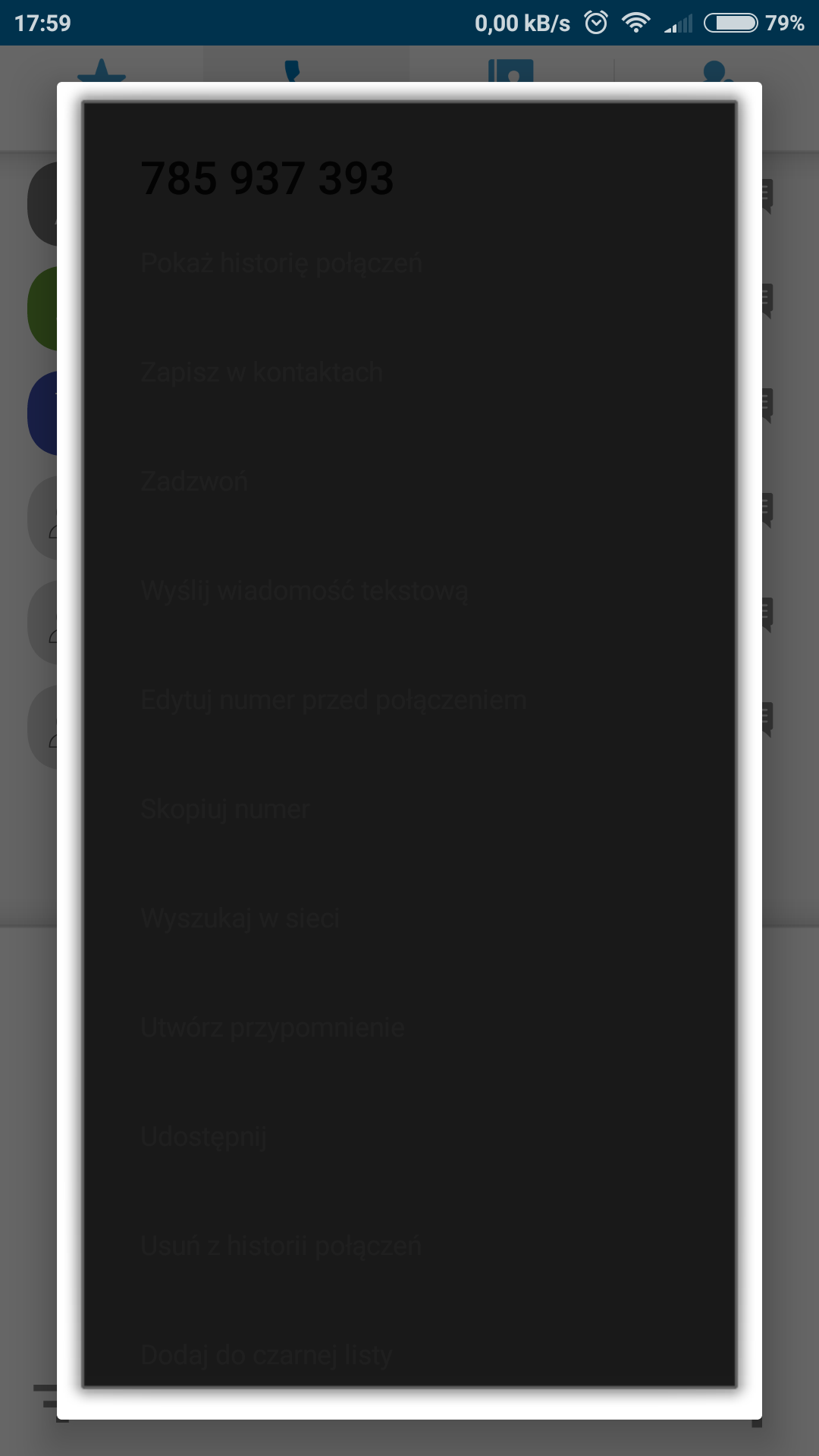

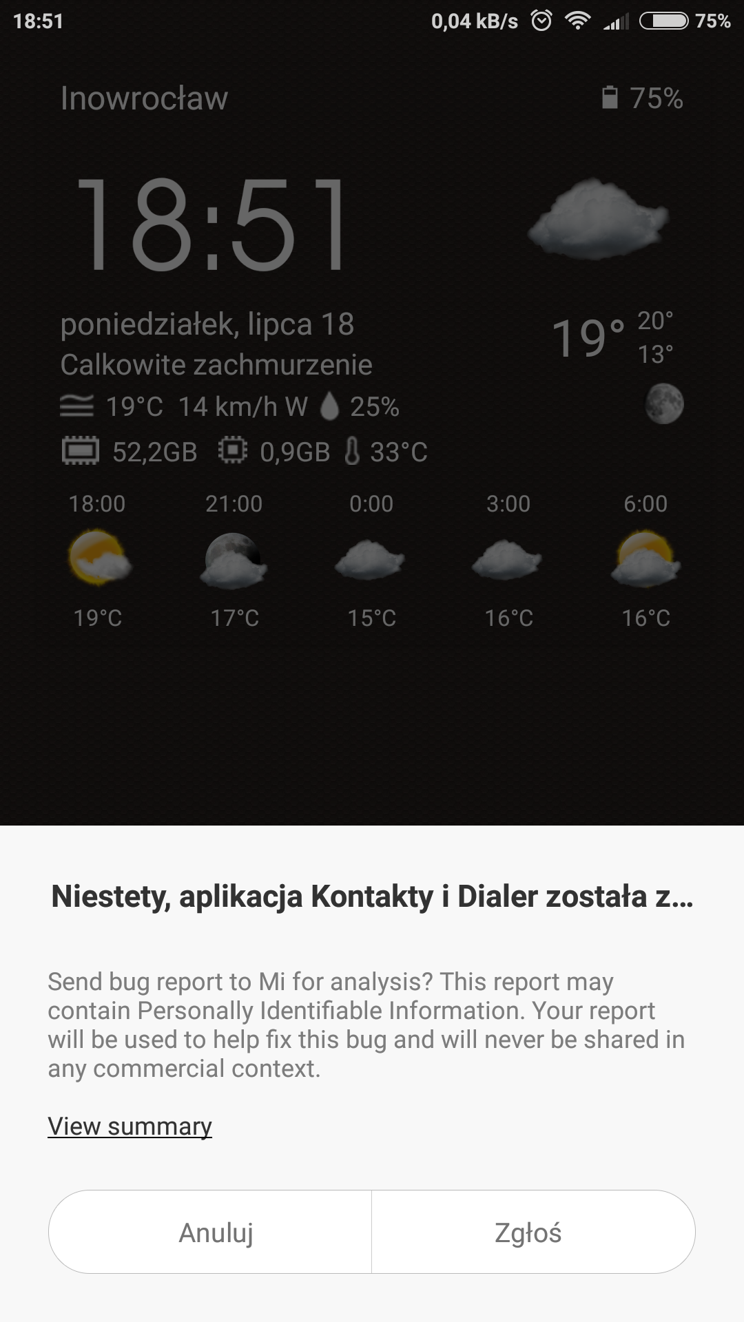

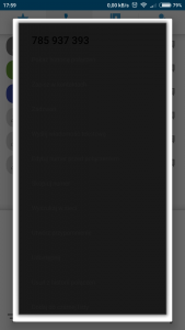

Vipero Opublikowano 18 Lipca 2016 Opublikowano 18 Lipca 2016 (edytowane) Cześć, mam problem ze standardową aplikacją Dialer i Kontakty. Przez pół dnia działała dobrze po czym z niewiadomych mi przyczyn już nie dało się jej uruchomić. Zdjęcie w załączniku. Przywróciłem telefon do ustawień fabrycznych - bez rezultatu.Aktualnie używam TruePhone, ale wolałbym żeby oryginalna aplikacja działała. Dodatkowo mam problem z widocznością niektórych powiadomień, ktoś wie jak zmienić kolory? zdjęcie w załaczniku Telefon kupiłem z wgranym już softem: MIUI Global 7.2.4.0.0(MAACNDB)(stabilna) - czy ten soft jest ok? Myślę nad odblokowaniem urządzenia i wgraniem nowego softu może wtedy problem zniknie, czy jest jakieś inne wyjście? Edytowane 18 Lipca 2016 przez Vipero
