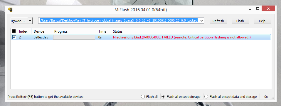

bandz Posted June 21, 2016 Share Posted June 21, 2016 witam Od wczoraj jestem posiadaczem xiaomi mi max 32 - przesiadka z huawei mate 7 fabrycznie czyli zapewne przez sprzedawce zainstalowany został soft miui global 7.3.11.0 0MBCCNDC niestety jest to jakiś skopany soft - nie dziła aplikacja wiadmosci,brak mozliwosci wyboru jakie kontakty maja być wyswietlane ani mozliwosci importu. Spolszczenie to jaks porażka dlatego chciałem wgrac wersje ManhIT_hydrogen_global_images_SpaceX_6.6.16_v8_20160618.0000.23_6.0_Locked dedykowana do mi maxa po przez MIflash 2016 Rom SpaceX MIUI 8 ale niestety napotykam na błąd tak jak na załączony zdjęciu zaznaczać 1 i 2 opcje od lewej na dole - nic to nie zmienia Próbowałem robi update z opcji telefonu i wgrać plik - miui_MIMAX_V7.3.16.0.MBCCNDE_eab20d470d_6.0.zip umieszczając go w folderze downloaded_rom czy pod jego nazwa wałsna czy zmieniając mu nazwę na update z roszeżeniem .zip ale otrzymuje odpowiedz z programu update ze nie może zweryfikować romu Czy ktoś udzieli jakichś wskazówek co robię nie tak albo jak wybrnąć z tego problemu - najbardziej interesował by mnie soft aby zadziałała aktualizacja przez OTA Sterownik ADB został zainstalowany w systemie jeśli to ma jakieś znaczenie dla fastboota próby robione na Miflash2016 64bit ,system windows 8.1 Link to comment Share on other sites More sharing options...
bandz Posted June 21, 2016 Author Share Posted June 21, 2016 w linku ktory podalem jest info ze ten rom jest pod locked bootloader pod updater jak napisalem pliki bylyl w postaci zip czyli czeka mnie w takim razie odblokowania bootloadera? zeby wgrywac romy Link to comment Share on other sites More sharing options...
bandz Posted June 21, 2016 Author Share Posted June 21, 2016 no nic to wbijam na stronke z zamawiam odblokowanie pewnie z tydzien sie zejdzie a jak bede mial odblokowany bootloader to wtedy twrp i rom czy jakies inne kmbinacje? Link to comment Share on other sites More sharing options...
bandz Posted June 21, 2016 Author Share Posted June 21, 2016 (edited) juz wysalem zgloszenie do xiaomi o odblokowanie wiec teraz poczekam niecierpliwie dzieki za poprowadzenie - przegladalem forum ale zawsze sa wyszczegolniane modele ale mi max nie bylo wiec nie bylem pewien czy mi max sie lapie na instrukcje Edited June 21, 2016 by bandz Link to comment Share on other sites More sharing options...
bandz Posted June 21, 2016 Author Share Posted June 21, 2016 (edited) a odpowiedz mi jeszcze na jedno pytanie? przegladam wątek w tutku z odblokowaniem bootloadera i jest tam info ze musi byc orginalny chinski rom dev a mam global stabilny i pytanie skoro nie moge wgrac softu do mi max-a bez odblokowania botoloadera to jak mam wgrac Chiński Rom Dev ? skoro takie sa wymagania do odblokowania? Edited June 21, 2016 by bandz Link to comment Share on other sites More sharing options...

zielonyBB Posted June 21, 2016 Share Posted June 21, 2016 teraz lepiej ? - bardzo wiele wniosles ale za to sobie poscik nabiles Lepiej. Poczytaj o MiFlash i trybie EDL. Wysłane z MI5 Link to comment Share on other sites More sharing options...
bandz Posted June 21, 2016 Author Share Posted June 21, 2016 wlasnie leci aktualizacja po edl dedykowana przez miui moze wreszcie sie cos poprawi i zacznie dzialac LTE Link to comment Share on other sites More sharing options...

bandz Posted June 22, 2016 Author Share Posted June 22, 2016 ja juz sobie poradzilem wgralem aktualizacje przez EDL do wersji 7.16 stracilem co prawda badziwne spolszczenie ale dziala aplikacja wiadomosci,mozna zaimportowac kontakty Potem przez update wgralem soft developerski z miui 8 i mam wszytko dzialajace z jezykiem angielski - jedyne co mnie do tej pory denerwuje ze nie moge uzysakc polaczenia przez LTE zawsze 3g albo H+ pomimo zarejestrowania telefonu w siecie plus4G Komus udalo sie odpalic LTE na tym telefonie? teraz czekam na odpowiedz od xiaomi odnosnie odblokowania bootloadera i potem wgram rom do mi max-a z tego forum A telefon tez kupilem w Profan-Trade Link to comment Share on other sites More sharing options...
