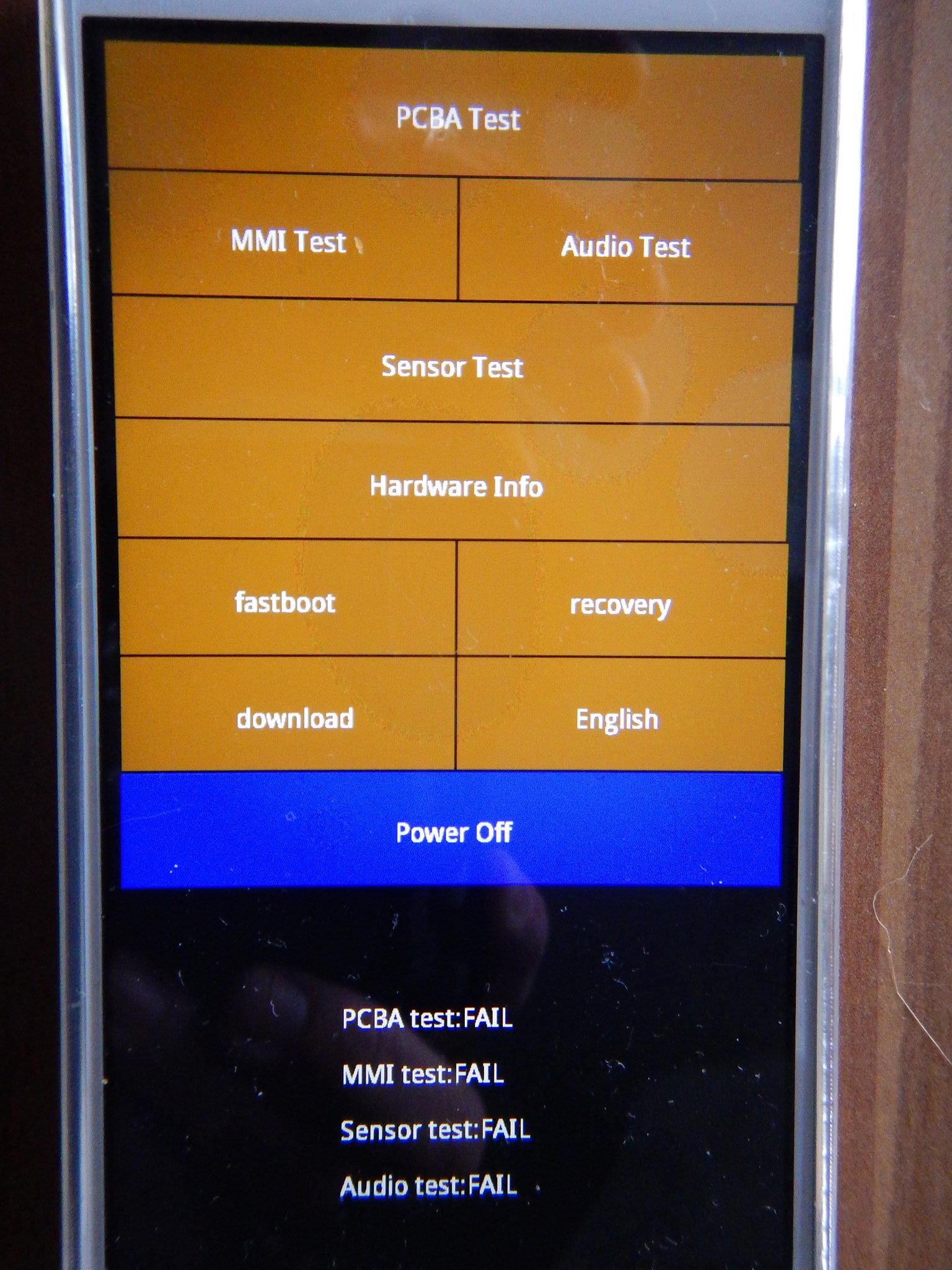

Próbowałem zrobić hard reset ale dopiero 8-9 razie wskoczyło takie menu jak na zdjęciu. Nie można z tego wyjść. Po przytrzymaniu POWER telefon gaśnie i uruchamia się ponownie do stanu ładowania z ikonką. Jestem przekonany że kupiłem nowy trefny telefon. Sprzedający dużo sztuk sprzedał i ma inne modele. Więc czym prędzej go wymienię na nową sztukę. Tak czy owak problem pozostaje w tym egzemplarzu.
@mayron To dobrze, że wyskakuje Ci to menu. Jeśli masz choć odrobinę chęci i samozaparcia, to możesz wgrać system od nowa. Polecam ten poradnik https://miuipolska.pl/forum/topic/10752-kompedium-wiedzy-redmi-3-rom-root-recovery-bootloader-faq/?page=1 - jest bardziej ogólny, o samym wgrywaniu systemu traktuje ten poradnik https://miuipolska.pl/forum/topic/9512-instalacja-systemu-na-zablokowany-bootloader/ Jeśli nie to cóż, powodzenia przy wymianie na nowy.
