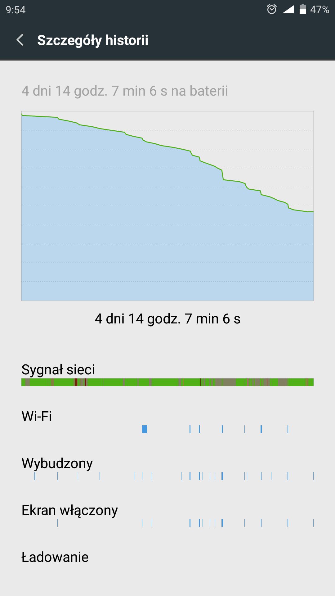

kubs94 Opublikowano 8 Maja 2016 Autor Opublikowano 8 Maja 2016 Ja mam Plusa. Wcześniej jak miałem T-Mobile to miałem cały czas przekrślony zasięg. Mam plecki drewniane i nic po za tym. Nic to nie zmieniło jak dałem te oryginalne plastikowe 6 godzin temu, preston2009 napisał: @Nezumi On ma model WCDMA reszta się zgadza. @kubs94 jaką masz sieć? U mnie w t-mobile także przerywa, ale tylko na kilkanaście sekund Jak sprawdzić tą historię na Androidzie 6.0.1 MIUI 6.5.5?
damian12332146 Opublikowano 8 Maja 2016 Opublikowano 8 Maja 2016 45 minut temu, kubs94 napisał: Jak sprawdzić tą historię na Androidzie 6.0.1 MIUI 6.5.5? Ustawienia>Urządzenie>Bateria i wydajność>Użycie baterii>Znaczek zegara w prawym górnym rogu

schreder Opublikowano 10 Maja 2016 Opublikowano 10 Maja 2016 @kubs94 Jasno widać na fotach, że masz słaby zasięg (pewnie 3G). Moim zdaniem wymiana karty sim bez sensu będzie. Zakładam, że nie mieszkasz w jakimś dużym mieście patrząc po zasięgu.
kubs94 Opublikowano 10 Maja 2016 Autor Opublikowano 10 Maja 2016 Tak, w dużym mieście nie mieszkam , ale naprawdę dziwi mnie to, że nie mam zasięgu. Sprawdzałem moją kartę w innych telefonach i zasięg miałem pełny, a w tym telefonie jak dobrze pójdzie to 3 kreski 1 godzinę temu, Nezumi napisał: https://miuipolska.pl/instalacja-xiaomi/ ok dzięki . Zrobiłem pełny flash all , ale zasięg i tak się nie poprawił .
