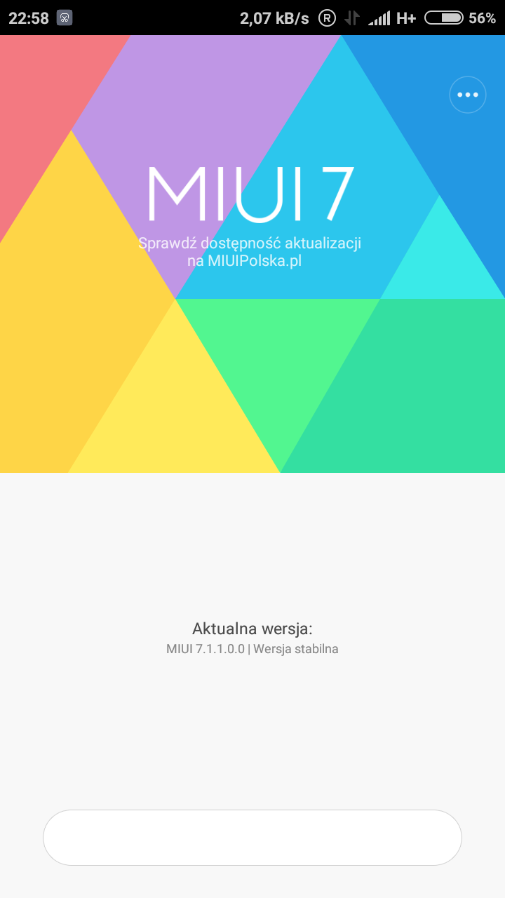

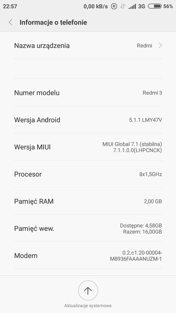

pikus149 Opublikowano 28 Kwietnia 2016 Opublikowano 28 Kwietnia 2016 Witam, zakupilem redmi 3 z Allegro z softem miuiglobal 7.1 (7.1.1.0.0) czy mam mieć jakieś powody by instalować miuipolska? Czy na tym romie global będą normalnie aktualizacje ?

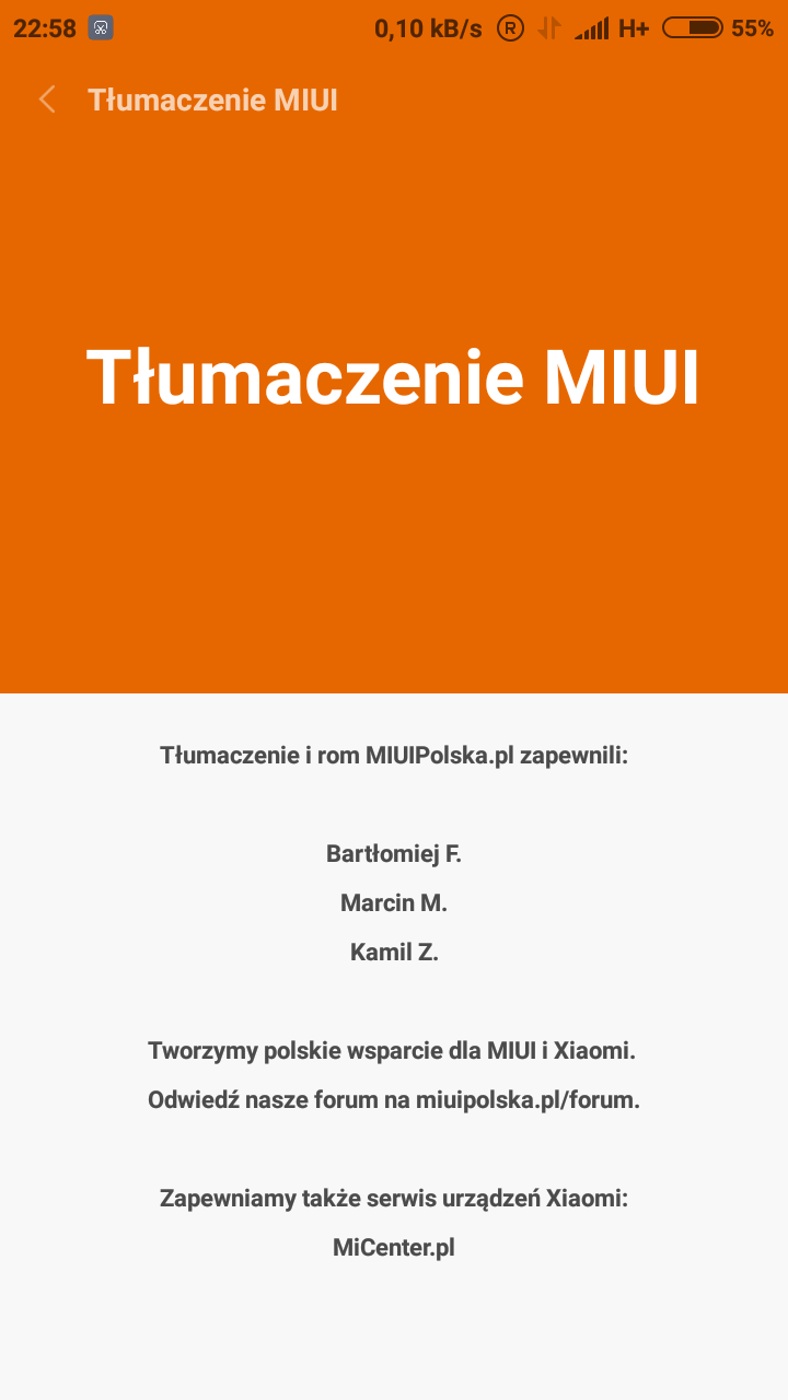

AdBloczek Opublikowano 28 Kwietnia 2016 Opublikowano 28 Kwietnia 2016 To jest syfiasty ROM nie mający nic wspólnego z MiuiPolska (tłumaczenie zostało podwędzone)
pikus149 Opublikowano 28 Kwietnia 2016 Autor Opublikowano 28 Kwietnia 2016 (edytowane) Dlaczego syf ? Czy ten ROM to nie jest ten przy ktorym tłumaczeniu uczestniczy @Acid? Edytowane 29 Kwietnia 2016 przez pikus149
pikus149 Opublikowano 28 Kwietnia 2016 Autor Opublikowano 28 Kwietnia 2016 (edytowane) Mam jeszcze pytanie to że mam zainstalowany ROM miuiglobal to znaczy że mam odblokowany bootloader ? Edytowane 29 Kwietnia 2016 przez pikus149
FromWP Opublikowano 29 Kwietnia 2016 Opublikowano 29 Kwietnia 2016 5 godzin temu, pikus149 napisał: Mam jeszcze pytanie to że mam zainstalowany ROM miuiglobal to znaczy że mam odblokowany bootloader ? Żadnej automatycznej aktualizacji na ten rom nie dostaniesz. Nie, nie masz odblokowanego. Na zablokowany BL też można wgrać rom tylko przez MiFlash-a (specjalnie do tego przystosowany). Jedyny oficjalny Xiaomi.eu i MiuiPolska to 7.1.3. i innego raczej nie będzie.
