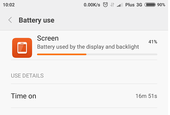

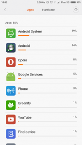

Od kilku dni zauważyłem, że bateria zaczęła lecieć na łeb na szyję. Prawde mówiac nigdy nie byłem do końca zadowolony z czasu działania Redmiego jak widziałem wyniki innych oscylujace w 8-10h SOT (mój rekord 7.5h), ale teraz to juz jest straszna kaszana, która wedlug mnie w dużej mierze jest związana z procesem "Android System", który pożera teraz bardzo duzo baterii, a jeszcze do niedawna nie był praktycznie wcale zauważalny. Włączone 4g, ekran jasnosc na auto, dzis rano telefon odłączony od ładowarki (100%) - po 16 minutach miałem juz tylko 90% baterii. Słabo ? W tej chwili 75% zostało przy SOT 1h 10min. Wydaje mi sie ze to koszmarny wynik jak na ten telefon. Jak dobije do 5h to bedzie graniczylo z cudem. Nic nie zmieniałem w telefonie od około tygodnia, od kiedy wgrałem Dev'a 6.4.14 z miui polska. Z dnia na dzien po prostu "Android System" zaczał zżerać baterie na maksa

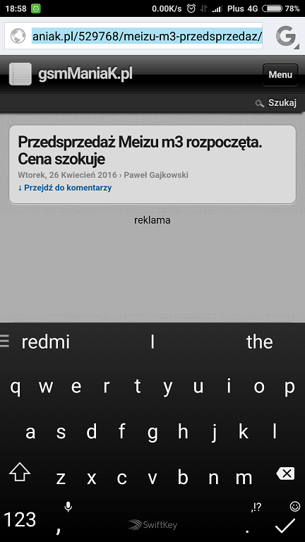

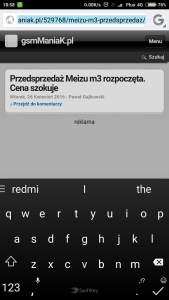

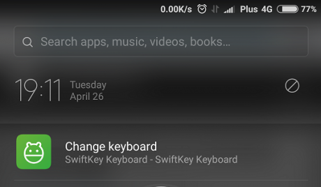

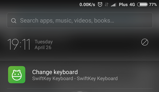

Jesli to bedzie jakas podpowiedz to równiez zauważyłem, że ten proces "ożywa" jesli zaczynam cos pisac, cokolwiek, smsa, wpisywac adres strony w przegladarace. Za kazdym razem pyta mnie o zmiane klawiatury. Po co ? Mam google keybord i swiftkey'a i wybrałem swift'a jak wyjsciowa klawiature i wyglada na to ze ten proces tak jakby tego nie załapał i ciagle mnie pyta o wybiór klawiatury poprzez ikonke w pasku statusu. Jakies pomysły ?

Wyłącz klawiaturę Google (Ustawienia -> Aplikacje -> Klawiatura Google -> Wyłącz na dole ekranu) i zobacz, czy coś się zmieni.
Edytowane przez rzadzu
Nie, nic sie nie zmieniło

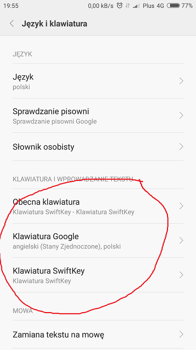

Zauważylem teraz jeszcze jedna rzecz
Ustawienia > Urządzenie > Język i klawiatura > Klawiatura i wprowadzanie tekstu  (tu mam 3 opcje) Jedna jest wydaje mi sie zdublowana
Spójrzcie na fotke
Co Ci się zdublowalo? Jest wszystko ok. Pierwsza pozycja (z pola zaznaczonego) to klawiatura która będzie się uruchamiala po stuknieciu na pole tekstowe/domyślna klawiatura.
Wysłane z mojego Redmi 3 przy użyciu Tapatalka
Spójrzcie na fotke
Albo masz z ROMem coś nie tak albo nie wyłączyłeś klawiatury Google. U mnie po wyłączeniu w "Języki i klawiatura" mam tylko "Obecna klawiatura" i "Klawiatura SwiftKey".
