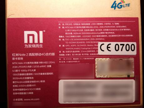

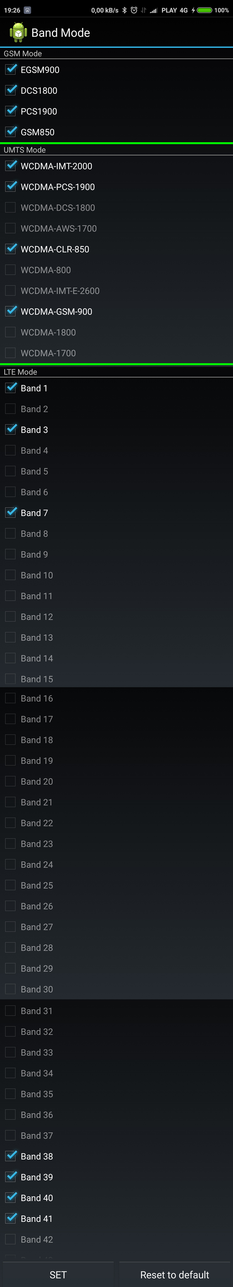

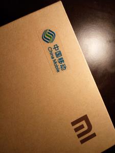

zonee Opublikowano 29 Kwietnia 2016 Opublikowano 29 Kwietnia 2016 (edytowane) Co do wersji REDMI NOTE 2 PRIME Unlocked mi wyszła z Allegro 680 zł - na Gearbest jest po przeliczeniu 571 zł ( łapiąc się na cło wyjdzie to samo + tu od ręki w 2 dni tel u mnie ). Podsumowując: 1 - Telefon dotarł z dziwnym ROM-em od xiaomi.eu 7.0.6.0 Stable z PL ( Dziwny bo albo skleroza moja bo 7.0.6.0 Stable znam dokładnie ale przy pierwszym uruchomieniu systemu za wyjątkiem Języka PL była opcja wyboru LOKALIZACJI - a tu o dziwo BRAK POLSKI - wszystko ze wschodu - optymalnie Rosja, Ukraina - dałem UKRAINĘ ). Wszystko działa - dosłownie - sieć PLAY. 2 - Oznaczenie telefonu: Remdi Note 2 Prime TDD-LTE 2015056 - wersja europejska ma oznaczenie - 2015712 3 - Sprawdziłem z moim Redmi Note 2 Standrad 16GB FDD-LTE 2015051 UE - Częstotliwości i są takie same - na opakowaniu oczywiście wersja unlocked nie powinna działać - tak jak z wersjami TD - a działa 4 - Zainstalowałem TWRP ( przez FLASHTOOL ) - zrobiłem kopię i zainstalowałem sMIUI 7.1.3.0 Stable - i wszystko ok - przynajmniej w PLAY-u 5 - Reszta w załącznikach - powinno być ok Edytowane 29 Kwietnia 2016 przez zonee
fyme Opublikowano 29 Kwietnia 2016 Opublikowano 29 Kwietnia 2016 I masz pewnie logo China Mobile na pleckach jak ja
zonee Opublikowano 29 Kwietnia 2016 Opublikowano 29 Kwietnia 2016 (edytowane) 19 minut temu, fyme napisał: I masz pewnie logo China Mobile na pleckach jak ja No właśnie NIE tylko na opakowaniu - ale u ciebie tez wszystko działa wiec ok Ale :0 ale : jak tak sobie myślę to zaślepka od tylnego aparatu była naruszona - wiec albo przez to iż firmy z Allegro same dogrywają ROM-y xiaomi.eu - aby nie męczyć klientów bóg wie czym - a co za tym idzie - klapkę tylną zmienić nie kłopot Edytowane 29 Kwietnia 2016 przez zonee
fyme Opublikowano 29 Kwietnia 2016 Opublikowano 29 Kwietnia 2016 Ja mam takie same nalepki na kartonik i w gratisie brand china mobile na plecach telefonu. Telefon dostałem z wgranym romem miuipolska i twrp. Wysłane z mojego Redmi Note 2 przy użyciu Tapatalka
zonee Opublikowano 29 Kwietnia 2016 Opublikowano 29 Kwietnia 2016 2 minuty temu, fyme napisał: Ja mam takie same nalepki na kartonik i w gratisie brand china mobile na plecach telefonu. Telefon dostałem z wgranym romem miuipolska i twrp. Wysłane z mojego Redmi Note 2 przy użyciu Tapatalka Więc jak sądzisz - nie powinno być problemu jak xiaomi.eu oraz miui polska działa ?! Raz walczyłem z kimś na wersji RN2 TD 16GB ( przypadek jeden chyba na milion ) gdzie coś złego PRZY zmianie ROM-u się zadziało ze sterownikiem anteny - i trzeba było dogrywać oddzielnie bo LTE padło ! Ale nigdy więcej o tym nie słyszałem nigdzie a to było dawno ! ps. jakiej sieci używasz ? częstotliwości
