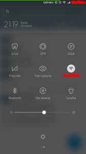

dzix_x Opublikowano 19 Marca 2016 Opublikowano 19 Marca 2016 (edytowane) Hej, Posiadam Redmi3 na MIUI Global 7.1. Chciał bym się podzielić drobną modyfikacją systemu. Otóż na tym romie player jest przypięty do panelu powiadomień, a opcji jego wyłączenia brak. Jak tłumaczy deweloper: "sorry, taki mamy design". Jak dla mnie niezły strzał w stopę producenta - nie każdy używa przecież ich playera. Poza tym narzędzie zajmuje tylko miejsce na panelu. Jest jednak sposób! Co potrzeba: 1. ROOT. Dla Redmi 3 polecam zainstalować apkę Root_Xiaomi_Redmi3-ChoiMobile.Vn. Minuta i root zrobiony, ale trzeba się przebić przez chińskie "krzaki". 2. Root Explorer lub ES File Explorer. Wszystko do pobrania w Google Play. Rootujemy. Odpalamy Explorera. Na partycji systemowej wchodzimy do: data/data/com.android.systemui/files/ usuwamy lub zmieniamy nazwę pliku statusbar_music.maml resetujemy urządzenie koniec Mam nadzieję, że się przyda. U mnie działa pięknie. Ad1. po zmianie motywu trzeba ponowić czynności Ad2. creditsy nie powinny iść do mnie - znalazłem na jakimś chińskim forum. ciężko było to znaleźć więc przetłumaczyłem i podzieliłem się. Edytowane 25 Marca 2016 przez dzix_x 5

fyme Opublikowano 24 Marca 2016 Opublikowano 24 Marca 2016 Ja mam jeden, mianowicie żaden z tych plików nie odpowiada za pasek z wyszukiwaniem. Pewnie jest to gdzieś w layoucie miuisystemui.apk ale w zasadzie nie szukałem więc pewności nie mam.

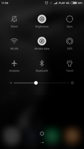

fyme Opublikowano 12 Maja 2016 Opublikowano 12 Maja 2016 No i metoda działa Tak wygląda pasek przełączników z usuniętym serchbarem wg opisu z linku powyżej na moim telefonie.
