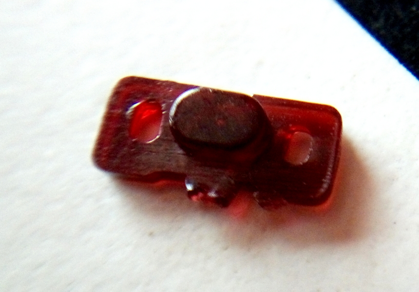

Lenka Opublikowano 14 Marca 2016 Opublikowano 14 Marca 2016 Taa, oczywiście moje dziecko usiłuje zamordować telefon, koniec tego dobrego, zabieram Ale nie o to, nie o to ... Spadł mu dziś telefon, ze sporej wysokości i tak ciekawie że odpadła tylna klapka. Co ciekawe, nic się nie stało, wyświetlacz cały, telefon działa jak działał. Jedna rzecz mnie nurtuje, oprócz klapki odpadło z telefonu jeszcze coś, taki maleńki czerwony "pitułek", patrz zdjęcie ( makro robione Redmi note ;-)) Co to jest i w którym miejscu było?
tosshi2 Opublikowano 14 Marca 2016 Opublikowano 14 Marca 2016 Na pewno to z telefonu wypadlo? Bo patrzac u siebie to nic takiego nie ma
galakty Opublikowano 14 Marca 2016 Opublikowano 14 Marca 2016 Pod klapką nic takiego nie ma. Pewnie śmieć leżał na podłodze i tyle.

dlugi_5 Opublikowano 14 Marca 2016 Opublikowano 14 Marca 2016 zobacz czy masz oslonke irdy w gornej czesci telefonu
szuineg Opublikowano 14 Marca 2016 Opublikowano 14 Marca 2016 9 minut temu, dlugi_5 napisał: zobacz czy masz oslonke irdy w gornej czesci telefonu dokładnie, to jest osłonka irdy. Szkoda, że @Lenka nie dała na zdjęciu nic dla punktu odniesienia, bez tego to ciężko sobie wyobrazić że chodzi o maleństwo 2x4mm.
Lenka Opublikowano 14 Marca 2016 Autor Opublikowano 14 Marca 2016 Nie zaglądałam tam, faktycznie w tym miejscu pasuje. Skoro wypadła, to co w związku z tym, bardzo to przeszkadza że nie ma tej osłonki?
galakty Opublikowano 14 Marca 2016 Opublikowano 14 Marca 2016 Pomijając fakt czy dioda wgl działa, to łatwiej będzie się kurzyć i dostawać woda (upadek w kałużę może być groźniejszy).
Lenka Opublikowano 15 Marca 2016 Autor Opublikowano 15 Marca 2016 Dioda działa. Może spróbuję to jakoś włożyć , gdyby ktoś był tak miły i cyknął fotkę jak wygląda irda z włożoną osłoną, żebym nie wkładała odwrotnie Będę bardzo wdzięczna
artur_star Opublikowano 15 Marca 2016 Opublikowano 15 Marca 2016 Proszę bardzo. Wysłane z mojego Redmi Note 2 przy użyciu Tapatalka 1
Lenka Opublikowano 16 Marca 2016 Autor Opublikowano 16 Marca 2016 Ok, włożona , mam nadzieję że nie wypadnie, w razie "w" podkleję minimalnie. Dzięki serdeczne
