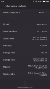

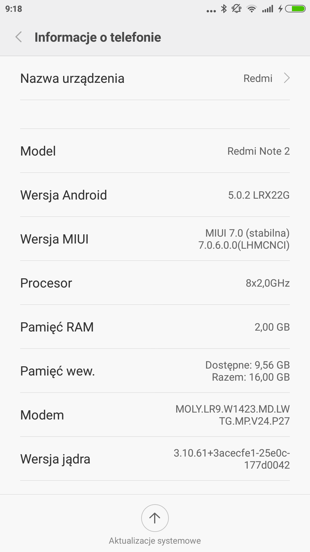

networkhawk Opublikowano 4 Marca 2016 Opublikowano 4 Marca 2016 (edytowane) Witam, Jestem świeżo upieczonym posiadaczem Xiaomi Redmi Note 2, i mimo jego szybkości i zadowolenia z wyświetlanych kolorów zdążyłem się rozczarować. Podczas pierwszego uruchomienia dwa dni temu już w ciągu godziny zrestartował się dwa razy. Kiedy chciałem go podładować, włożyłem ładowarkę do gniazda zrestartował mi się po raz kolejny. Kiedy już po restarcie zaczął ładować odłączyłem zasilanie i podłączyłem ponownie - problem się nie powtórzył. Wyjąłem baterię i ją włożyłem ponownie, tak tez działa do dnia dzisiejszego, kiedy zrestartował się mi w dłoni. Dziwna sprawa, bo kiedy restartuje mi się sam to nie pyta mnie o kod pin karty sim, zaś kiedy sam chcę go zrestartować albo kiedy uruchamiam go prosi o Pin. Telefon kupiłem na allegro poprzez sprzedawce, który sprowadza większe ilości. Kupiłem go już z zainstalowanym systemem Android w wersji: 5.0.2 LRX22G oraz wersją MIUI 7.0 (7.0.6.0.0). Jak myślicie może to być wina samego software czy może coś z baterią lub urządzeniem. P.S. Dodam iż testowałem urządzenie aplikacją Antutu i telefon przeszedł test znakomicie. Pozdrawiam Piotr Edytowane 4 Marca 2016 przez networkhawk

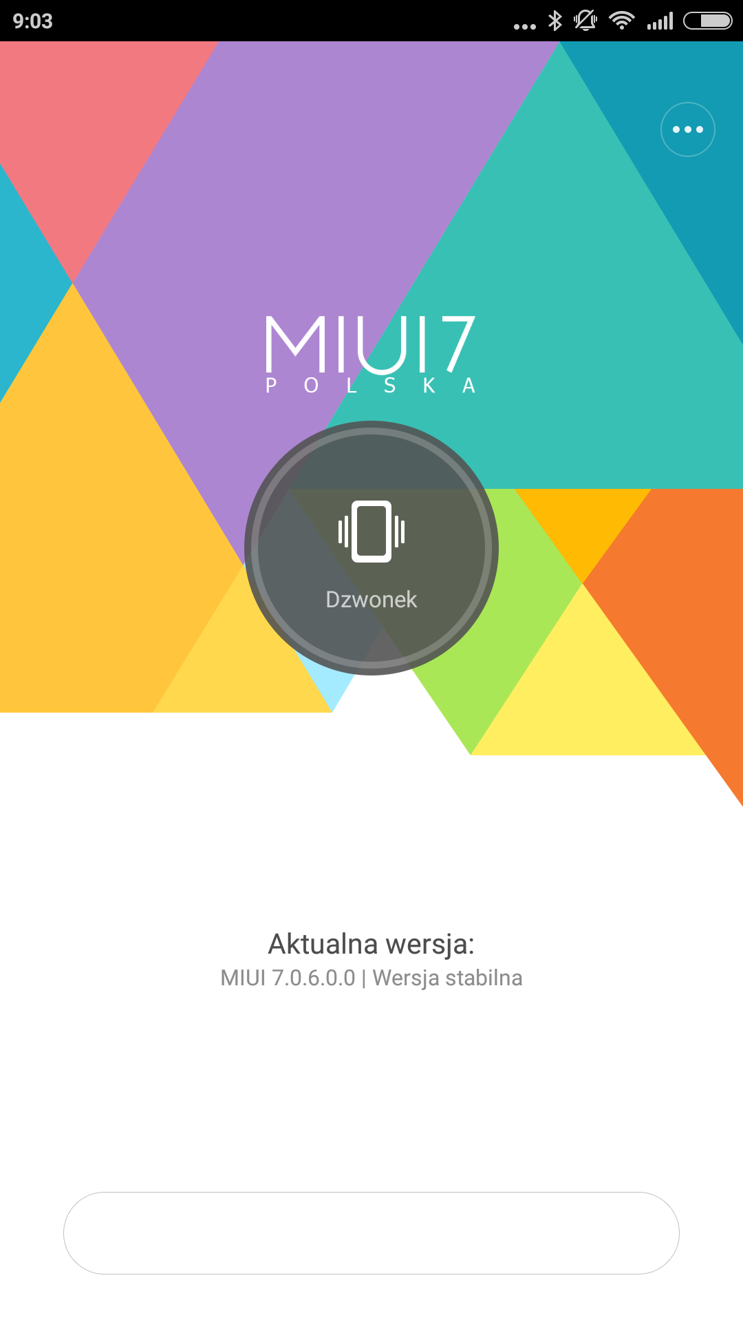

galakty Opublikowano 4 Marca 2016 Opublikowano 4 Marca 2016 24 minuty temu, networkhawk napisał: Ma zainstalowane polskie MIUI Ta, jak wszystkie. MIUI 7.0 (7.0.6.0.0) - To nie DEV MIUI Polska. Wgraj jak kolega pisał .. 1
Gość Opublikowano 5 Marca 2016 Opublikowano 5 Marca 2016 Ta, jak wszystkie. MIUI 7.0 (7.0.6.0.0) - To nie DEV MIUI Polska. Wgraj jak kolega pisał .. Ma zainstalowane polskie MIUI Tak jak kolega napisał. Polskie miui jest inaczej oznaczone. Polska wersja oznaczona jest datą. W 2015 zaczynały się od 5.x.x, w 2016 jest to 6.x.x.
networkhawk Opublikowano 5 Marca 2016 Autor Opublikowano 5 Marca 2016 (edytowane) Faktycznie na stronie MIUI Polska nie ma softu takiego jaki ja mam. Ciekawe co sprzedawca poprzerabiał w sofcie. Myślicie że restarty urządzenia to jest wina softu? Szperając gdzieś w internecie natknąłem się na problemy, które wynikać by mogły z problemem baterii w różnych markach telefonów. Może są jakieś aplikacje, które przetestują ją i ewentualnie wyeliminują podejrzenie uszkodzenia baterii. Nie chciał bym od razu modyfikować softu, gdyż mam jeszcze czas na odesłanie sprzętu bez podania powodu bodajże do 9.03.2016r. pozdrawiam i dziękuje za zainteresowanie moim problemem Edytowane 5 Marca 2016 przez networkhawk
Gość Opublikowano 5 Marca 2016 Opublikowano 5 Marca 2016 Faktycznie na stronie MIUI Polska nie ma softu takiego jaki ja mam. Ciekawe co sprzedawca poprzerabiał w sofcie. Myślicie że restarty urządzenia to jest wina softu? Szperając gdzieś w internecie natknąłem się na problemy, które wynikać by mogły z problemem baterii w różnych markach telefonów. Może są jakieś aplikacje, które przetestują ją i ewentualnie wyeliminują podejrzenie uszkodzenia baterii. Nie chciał bym od razu modyfikować softu, gdyż mam jeszcze czas na odesłanie sprzętu bez podania powodu bodajże do 9.03.2016r. pozdrawiam i dziękuje za zainteresowanie moim problemem Ja bym spróbował wgrać miui Polska i zobaczył czy problem dalej pozostaje, ale wydaje mi się że zniknie. Nie wiem z jakiego dnia jest ta wersja, która masz, ale w jednych z początkowych wersji zdarzały się mi restarty i jakieś błędy. Teraz ich już nie mam
