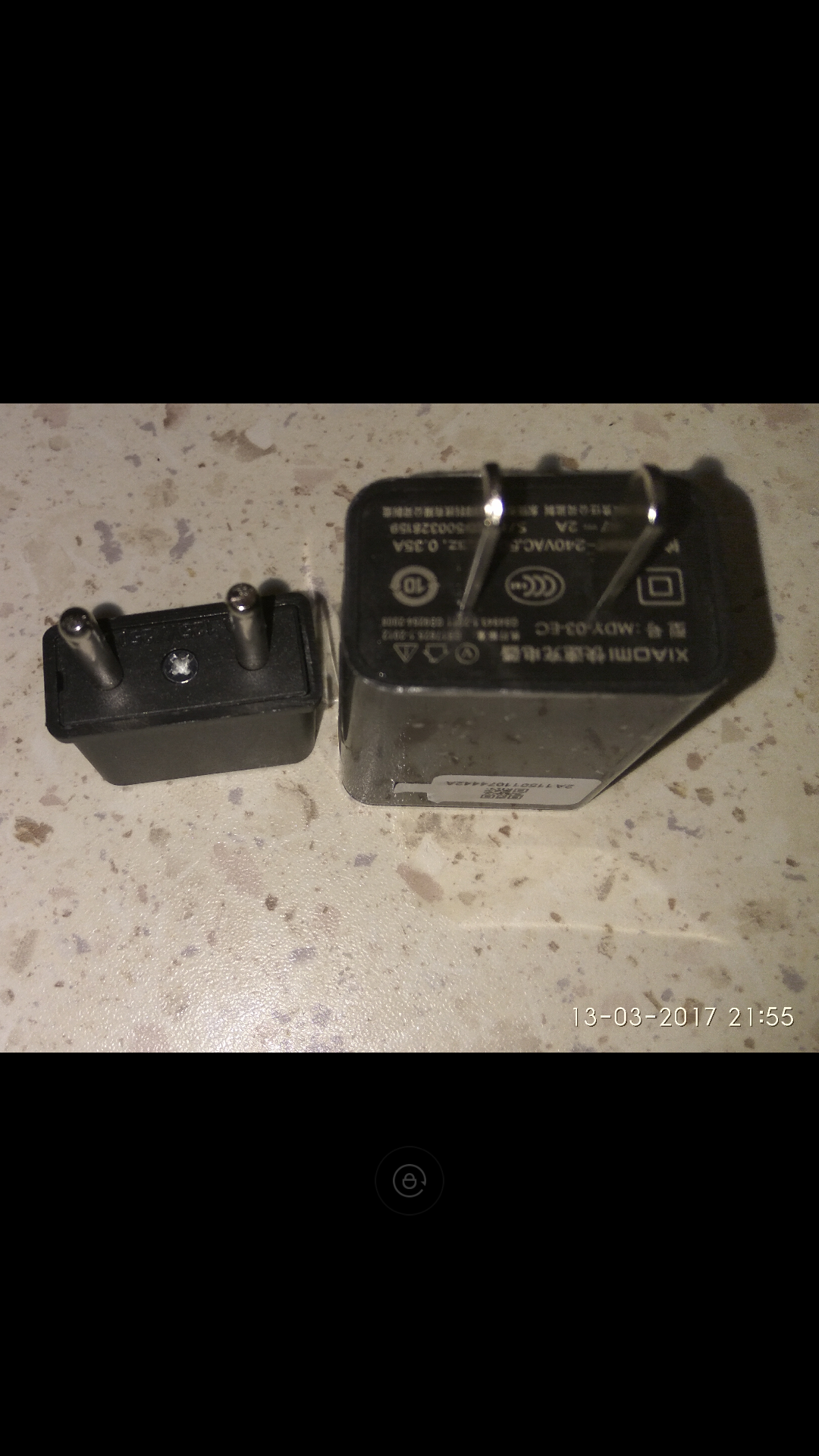

Mariuszes Opublikowano 13 Marca 2017 Opublikowano 13 Marca 2017 Czy podczas ładowania wam też się tak grzeje ładowarka ? U mnie jest bardzo gorąca
Helio Opublikowano 13 Marca 2017 Opublikowano 13 Marca 2017 46 minut temu, Mariuszes napisał: Czy podczas ładowania wam też się tak grzeje ładowarka ? U mnie jest bardzo gorąca Norma 1
Mariuszes Opublikowano 13 Marca 2017 Opublikowano 13 Marca 2017 (edytowane) Aha bo myślałem że u mnie coś nie tak ale w redmi dwa się tak nie grzala aż do " czerwoności " Kabel USB jak z niej wyjolem .to ten metal aż parzyl Edytowane 13 Marca 2017 przez Mariuszes
Helio Opublikowano 13 Marca 2017 Opublikowano 13 Marca 2017 Nie grzała sie bo redmi 2 nie ładowała sie 2 amperami
Mariuszes Opublikowano 13 Marca 2017 Opublikowano 13 Marca 2017 Ale ładowarkę miała prawie identyczna z identycznym opisem tylko.model ciut inny md 2 a tu md 3
Mariuszes Opublikowano 13 Marca 2017 Opublikowano 13 Marca 2017 Możecie wrzucić jaką macie ładowarkę ?W rn3 Kate ?? Ja mam hinska nie eu dziwne
Helio Opublikowano 13 Marca 2017 Opublikowano 13 Marca 2017 Ale zauważ że xiaomi ma ładowarki 5v 2A. Rn3 ładuje się 2amperami czyli używa 100% mocy ładowarki. Redmi 2 ładuje się prawdopodobnie dużo mniejszym prądem i ładowarka nie jest używana na 100% czyli automatycznie jest chłodniejsza
