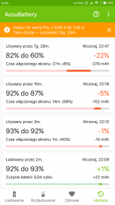

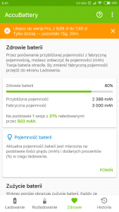

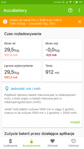

  2. Witam, Od roku posiadam #xiaomi Mi 5 i od jakiegoś czasu urządzenie dziwnie się nagrzewa, strasznie drenuje baterię i traci wydajność. W ciągu 20 min potrafi zdrenowac 10% baterii. Przy podłączonym ładowaniu telefon strasznie ociężale pracuje, zrywa dotyk przy pisaniu, no ogółem lipa. Próbowałem wracać do różnych starszych Romów jak ze tych customowych i nic. Szczególnie jak sflashuje nowy rom to przy pierwszym uruchomieniu plecki strasznie się grzeją że aż parzą. Dodaje parę screenów z użyciem baterii. Dodam też że bateria ma pojemność 3000mah, w accuBattery wskazuje jakieś 2300.. Czy to może być wina zużycia akumulatora, czy poszedł jakis moduł? Zakupiłem nowa baterię i będę próbował, choć nie wiem czy coś to da.. z góry dziękihttp://imgur.com/a/302hwTc

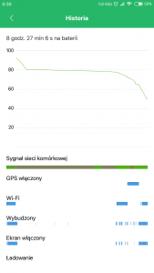

  3. Witam! Zauważyłem ostatnio na swoim telefonie dziwną rzecz (stało się to po tym, gdy wykonałem downgrade z androida 5.x na 4.4.4), gdy podczas uśpienia telefon nagle, bez powodu uruchamia jakieś procesy (w sensie, na wykresie jest to opisane przez "Aktywność", widać jak zaczyna coś mielić, nie wiadomo dlaczego), zaczyna się nagrzewać i przy tym dosłownie zżerać baterię. Możecie to zobaczyć na zdjęciu w załączniku. Wyłączone wszystkie synchronizacje, wyłączone wifi, GPS'y, no dosłownie wszystko. Czy mogę temu w jakiś sposób zaradzić? Na pewno jakaś aktualizacja wchodziłaby w grę, gdyby nie dwa problemy: a ) Wszystkie starsze romy zostały usunięte. b ) To jest ostatni rom dla wersji 4.4.4, każda następna była już na nowym androidzie, gdzie nie działała opcja sprawdzania stanu konta, co jest bardzo kłopotliwe. Czy ktoś ma dostęp do innego roma na starszym androidzie, który jest sprawdzony i na pewno nie będzie miał tego problemu? Błagam o pomoc. EDIT: Znalazłem na miuipolska jedyną wersję 4.12.5. Czy instalacja tego romu może zostać po prostu przeprowadzona poprzez aplikację "update"? Biorąc pod uwagę, że jest to downgrade, do tego bodajże z wersji androida 4.4.4 na 4.1.
