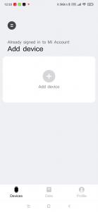

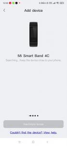

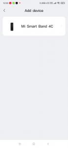

    Zastanawia mnie fakt czemu aplikacja an obu telefonach z innym kontem miui wyświetla "Mi smart band 4C" jak klikam add device.

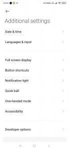

    WITAM, mam ten sam problem tylko nie mam regionu do wyboru w telefonie. Mam zainstalowany ostatnie dostępne miui12 pobrane z miui polska dla redmi k20pro wraz z ornagfox. Jakaś masakra by podłączyć ten zegarek. Z mi bandów byłem zadowolony a tu przedwczesny zakup i zonk. Widzę zmianę języka ale nie regionu. Próbowałem chinskiego VPN, google wear wersję chińska, apke pobrałem ze kodu QR, próbowałem tez z play storu, zmiana regionu w apce tez nic nie daje. Próbowałem na telefonie Samsung A50 ...bez rezultatu. Na Redmi 7A byłem w stanie zmienić region, zainstalować chiński google wear i mi wear ale również nie widzi zegarka Ten zegarek to jakaś zagadka,
