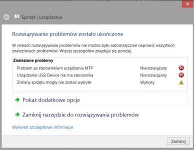

Help. Komputer nagle przestał wykrywać mi Xiaomi Redmi 2 Pro - nic nie zmieniałem w romie, od początku jak go kupiłem zainstalowałem MIUI Polska i wszystko śmigało - kabel nie jest uszkodzony, sprawdzałem na innym z Redmi 3 i jest to samo - jest sygnał dźwiękowy po podłączeniu ale brak ikonki wykrycia - w menadżerze połączeń - inne urządzenia - usb device (z wykrzyknikiem) - aktualizuj sterownik - wyszukaj automatycznie i komunikat "system nie może odnaleźć oprogramowania dla tego sterownika - w Windowsie 8.1 wchodzę do centrum akcji - rozwiązywanie problemów - sprzęt i dźwięk - konfiguruj urządzenie - znajdź i rozwiąż problemy z urządzeniami - wykryto problem "zainstaluj ponownie sterownik urządzenia mtp" - zastosuj to rozwiązanie - daje zastosuj i komunikat "Zainstaluj sterownik dla tego urządzenia. Sterownik dla urządzenia usb device nie jest zainstalowany. Zainstaluj najnowszy sterownik - zastosuj to rozwiązanie - nic to nie dało, zdjęcie z akcji w komentarzu - w telefonie mam zaznaczone "urządzenie multimedialne (MTP), debugowanie też włączałem, wyłączałem i prócz sygnału dźwiękowego nic się nie pokazywało -MI PC Suite zainstalowałem, telefon wykrywa, przesyłam pliki na pamięć wewnętrzną, jeszcze nie wiem tylko jak na kartę sd ale nie pasuje mi to bo mam dokumenty i zdjęcia do pracy pogrupowane w folderach, taka własna baza i dużo prościej mi się to grupuje w zwykłym eksploratorze plików po wykryciu telefonu

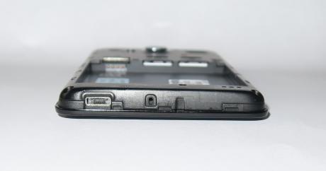

Nezumi czy to będą dobre części? http://www.aliexpress.com/item/100-New-Original-Genuine-USB-Charge-Board-Microphone-for-Xiaomi-Hongmi-2-Redmi-2-Mobile-phone/32425965965.html?spm=2114.01010208.3.47.JTReuB&ws_ab_test=searchweb201556_0,searchweb201602_2_10057_10056_10055_10049_10017_405_404_10059_10058_10040_10060,searchweb201603_2&btsid=08d8f058-3848-4543-b03f-cc53e374a34e albo to - model Redmi2/2A http://www.aliexpress.com/item/Micro-usb-plug-port-charge-board-Microphone-For-Xiaomi-M4i-mi4c-Red-Rice-Xiao-mi-hongmi/32672821264.html?spm=2114.01010208.3.20.JTReuB&ws_ab_test=searchweb201556_0,searchweb201602_2_10057_10056_10055_10049_10017_405_404_10059_10058_10040_10060,searchweb201603_2&btsid=08d8f058-3848-4543-b03f-cc53e374a34e
Nie mają tam mikrofonu
