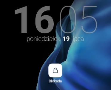

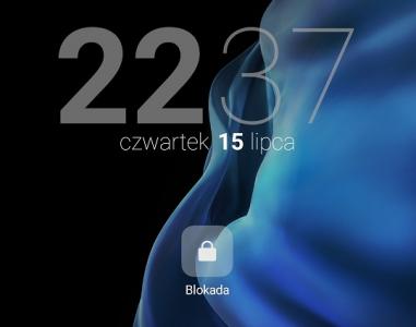

  9. Cześć, mam pytanko w Globalu były fajne wbudowane transparentne widgety ( Skróty i przełączniki ): np. Blokada ( ekranu ), właczanie/wyłaczanie WiFi. Czy jest jakaś możliwość aby włączyć ich przezroczystość na MIUI Polska ( może jakaś modyfikacja ikon )? Może to duperel, ale to ładniej wyglądało Dzięki!
