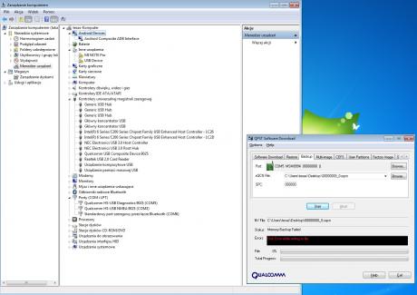

  2. Witam proszę o pomoc wszystkich posiadaczy note pro którzy mogą zrobić packup pliku QCN i wysłać mi, moj note pro nie widzi karty sim i staje się bezużyteczny za dobra pomoc mogę nawet zapłacić... bardzo proszę o pomoc
  3. za pomocą QPST. mi jest potrzebny zdrowy plik QCN
  4. tylko ze mi nie wykrywa imei i nic nie da się zrobić. gościu próbował nawet na płatnych programach i na zewnętrznych urządzeniach naprawiać i nic z tego. za dużo plików jest uszkodzonych. potrzebny jest backup z działającego urządzenia.

  7. nie mam jak zrobic edycji pola IMEI bo nie mam baseband dopiero jak wroci baseband mozna eydtowac partycje->imei
