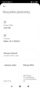

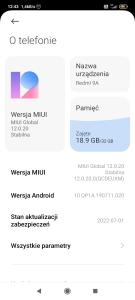

  2. Masz bardzo stare Miui. Zmień region na Niemcy lub Szwajcarię i wtedy aktualizuj.
  3. Przez OTA aktualizacja do Androida 11 jest niedostępna, wyświetla wyłącznie aktualizacje gdy pojawiają się do Androida 10 a przez recovery wyskakuje nie można flashować tej stabilnej pamięci ROM. Dlaczego jedni użytkownicy są lepsi a drudzy gorsi. Jednym normalnie zaktualizowało do Androida 11, gdy tylko się pojawił dla Redmi 9A, a innym aktualizuje wyłącznie do Androida 10, choćby próbowali ręcznie wgrać?????
