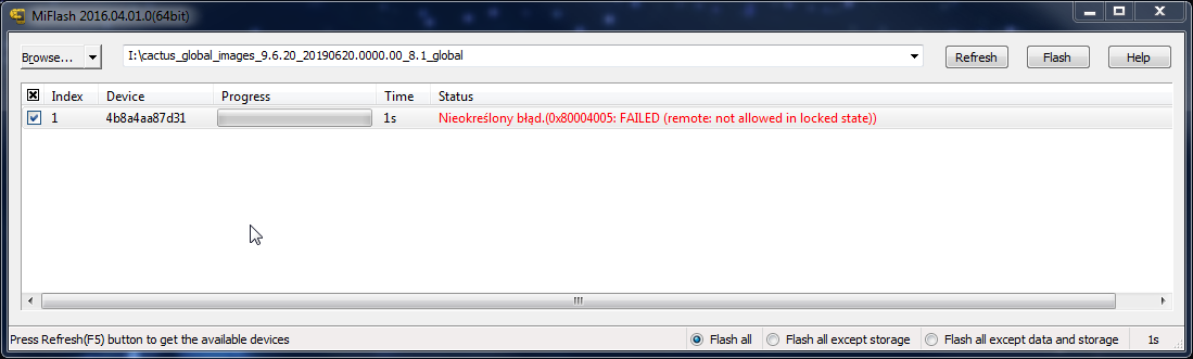

Przychodzę z tego tematu bo błagam o jak najszybszą pomoc. https://miuipolska.pl/forum/topic/50910-the-system-has-been-destroyed-po-restarcie-telefonu/?tab=comments#comment-567083 Przy próbie flashowania Redmi 6A wyskoczył błąd, chodzi o bootloader? Jak mam go odblokować gdy nie moge włączyć telefonu? -

wyskoczyło takie coś, rom pobrałem stąd https://mirom.ezbox.idv.tw/en/phone/cactus/ a dokładniej Global Developer ROM -
