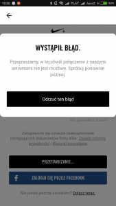

  6. Witam, Mam problem z aplikacją Nike Run Club. Otóż od około 30h staram się zalogować i wciąż wyrzuca mi błąd (nie byłem w stanie nawet założyć konta). Nie miałem wcześniej tej aplikacji, znajomy mi polecił. Znajomy także sprawdził, czy u niego wszystko gra - grało. Założył nawet konto dla mnie i się zalogował, żeby sprawdzić. Tak, próbowałem wyłączyć i włączyć. Tak, próbowałem odinstalować i zainstalować. Tak, próbowałem wyłączyć telefon i włączyć. Tak, wyczyściłem dane aplikacji. Tak, hasło jest właściwe. Tak, inni korzystają bez problemu. Niżej załączam screen. Problem występuje na Mi5x na przedostatniej i ostatniej aktualizacji.
