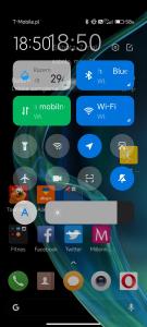

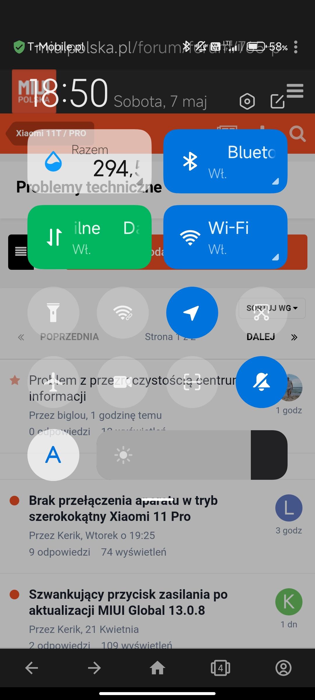

  16. Witam . Nagle coś mi się stało z panelem . Gdy ściągam z góry centrum powiadomień jest ono całkowicie przeźroczyste. Przez to wszystko jest nieczytelne. Cyfry zegarków nakładają się na siebie . Generalnie lipa. Ktoś spotkał się z tym na miui.eu?
