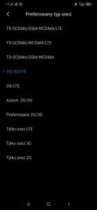

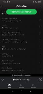

Żebyśmy się zrozumieli, po ręcznym wpisaniu APN z Orange zrobiłem reboot; po jakimś czasie dzieje się dokładnie to samo co na standardowym APN od Orange ipv6. Pomaga zmiana preferowanego typu sieci, po prostu zmienić na inny, sieć się rozepnie i można wrócić na poprzednie, druga opcja to reboot telefonu. Problem jest tylko na danych mobilnych, blokuje cały host Spotify, łącznie ze stroną i oficjalnym forum, całe serwery mają "bana". Wydaje mi się, że jak odtwarzanie jest cały czas odpalone to hosta się nie blokują, ale tego nie gwarantuję, nie może być to wina bezpośrednio po mojej stronie bo tyczy się to tylko serwerów Spotify. Losowo blokuje cały ruch, ale bardzo, bardzo rzadko, wtedy procedura jest identyczna. Znam 3 osoby z Mi9 które po upgrade do MIUI 11 ale wersji Global, miały bloki na cały ruch sieciowy po danych mobilnych, problem rozwiązywał się sam po kilku dniach... Jak pisałem wcześniej, jedyne co przychodziło mi do głowy to plik hosts, lecz ten systemless jest czysty. Nie rozumiem dlaczego dzieje się to po jakimś czasie.. to nie może być żadna opcja, bo najzwyczajniej blokowała by po prostu dostęp. Info do Administracji, a właściwie tylko Nezumi z tego co widzę. Jeżeli macie jakiś pomysł na zebranie logów lub cokolwiek to piszcie, chętnie pomogę bo być może faktycznie to coś z softem, i jeżeli nawet nie wina .eu, to obyłoby się bez Wipe i pomogło innym. Bo tak Wipe-ować co jakiś czas dla zasady to trochę słabo :(.

Czyli coś jest na rzeczy, u mnie niestety pomaga tylko zmiana preferowanego typu sieci, wybieram np 3G/LTE, później z powrotem 2G/3G/LTE, w sumie nie ma znaczenia co wybiorę, chodzi o reset połączenia. Może coś siedzi w głównym pliku hosts, ja używam AdAway w trybie systemless. Ale nawet jak wyłączę to jest ten sam problem. Wysłane z mojego MI 9 przy użyciu Tapatalka
Po kilku godzinach znów Spotify nie robi, jako ciekawostkę zauważyłem że wtedy blokuje mi całą witrynę, plik hosts czysty. Oczywiście wszystko inne działa, włączam WiFi, momentalnie witryna się wczytuje i program również, po wyłączeniu WiFi znów blok.. Wysłane z mojego MI 9 przy użyciu Tapatalka

Nie pomaga nawet ubijanie aplikacji, Globala nigdy nie miałem od początku .EU. Od około 2 tygodni mam taki problem. Z tym sztywnym pasmem... dlaczego to powinno pomóc? Czego wina?
Witam, Wersja Miui 9.11.21, poprzednia miała ten sam problem. przywracałem już ustawienia domyślne sieci, odinstalowałem większość aplikacji, restart telefonu, lub zmiana preferowanego typu sieci pomaga na chwilę. Dotyczy to głównie Spotify, ale czasem globalnie nie ma internetu, problem występuje tylko na danych mobilnych, ustawienia APN również przywracałem. Przyznam szczerze że nie widzi mi się WIPE. Z góry dzięki za pomoc.

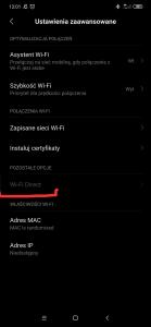

Witam, mam problem z niedostępną opcją WiFi Direct. Przekopałem cały internet, chyba nikt nie miał takiego problemu., czy to na MIUI czy ogólnie w Androidzie. MIUI w wersji 9.9.6 - Mi9. Nie mam pojęcia co może być powodem, WiFi działa elegancko. Z góry dziękuję wszystkim za pomoc. Edit: Wystarczyło włączyć Lokalizację. Temat można usunąć.
