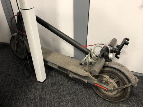

Jeżdzę regularnie już 2 zimę, w deszczy śniegu i błocie, jedyne co robię to nakładka na przycisk (wydruk 3d). w sumie już prawie 1700km. Jak dotąd żadnych problemów poza: - totalnie ubłoconą hulajnogą (ktoś mnie kiedyś ładnie na tym forum zapytał czy pole nią oram (orzę??- nie wiem jak to się pisze ) - drugą już uwaloną lampką tylną.. (tym razem opona 10 lekko zdeformowana wytarła przewód od strony mocowania błotnika, mimo że był poprowadzony w nowy sposób z usuniętą wtyczką :(. Poddałem się i mam teraz lampkę przyczepianą do plecaka - jest dużo lepiej widoczna i na lepszej wysokości co nie jest bez znaczenia jeśli wzdłuż ścieżki rowerowej są zywopłoty żadnych innych śladów zniszczeń czy korozji. Po dzisiejszym porannym deszczu (kawałek jade przez szutry) mój pojazd wygląda tak jak na załączonym obrazku

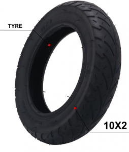

testował już ktoś może ten bezdętkowy podobno wynalazek? nie ma niestety średnicy wewnętrznej podanej.... https://pl.aliexpress.com/item/4000162340116.html?spm=a2g0o.cart.0.0.7eb23c00HnDAlt&mp=1

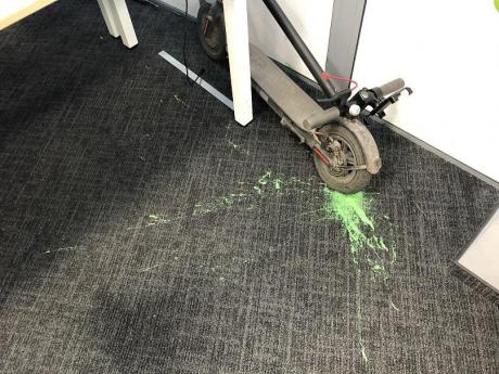

troche padało ostatnio a musze przejechac przez pare błotnistych scieżek + szuter tak slime sie zmywa.... tyle że jak wejdzie głeboko w wykładzinę to nie jest ciekawe..... najbardziej mnie zszokowało, że tak po prostu sobie wybuchła po dobrych 5 godzinach od przyjazu do biura..... kurde ludzie zaczeli biegać po open space... :):):)
