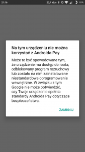

  9. U mnie wystapiła dziwna sprawa. Zainstalowałem miuipolska na juz odblokowany bl a mimo to dziala android pay, tzn nie wyswietla powyzszego komunikatu.

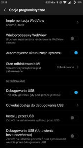

  11. Konto do miunlock jest dodane już przy poprzednim telefonie, więc pozwolenie nadal aktualne. Jedynie podpinajac tel w trybie fastboot i klikając unlock wyskakuje błąd w weryfikacji.
  12. W miunlock wyskakuje mi komunikat, że nie można zweryfikować urządzenia. Chociaż dziwne, że nowy telefon miał odblokowany BT.
  13. Witam. Od kilku miesięcy jestem posiadaczem mi6, jednak przed przejściem na miui polska chciałbym dowiedzieć się czym jest spowodowany poniższy problem. Telefon kupiony z TomTop, z softem 8.2.2.0 jednak Android Pay jak i miunlock wskazują, że bootloader jest odblokowany, jak jest to możliwe?
