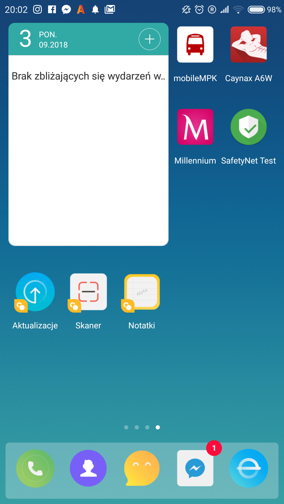

Witam, po aktualizacji 8.8.30 pojawiły mi się na ostatniej karcie sklonowane aplikacje systemowe, których nie mogę usunąć przez ustawienia - nie ma ich w aplikacjach sklonowanych, a w ustawienia>> aplikacje pojawiają się ale nie mogę ich usunąć. Co więcej po aktualizacji znikło mi parę aplikacji w tym YouTube, po ponownej instalacji sklonował się i on jakieś pomysły jak to naprawić bez full wipe/ flashowania czystego romu od Chińczyków? Jakby ktoś tak miał, to pomogło wipe wszystkiego oprócz internal storage i flash na nowo zipu z miuipolska. Telefon po tym uruchamia się prawie pol godziny (już zwątpiłem w niego i chciałem przez miflasha wgrywac system ale obeszło się bez tego) //Do zamknięcia chyba
