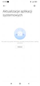

Mam problem z aktualizacjami aplikacji systemowych wyskakuje mi napis taki jak w temacie napisałem, 3 razy reinstalowałem ROM przez mi flasha i nadal to samo, chodź dziś wyszukał aktualizacje i zainstalował. Ale później jak włączyłem jeszcze raz to znowu ten napis, wersja romu Miui Global 12.5.2.0 Stabilna RJFEUXM, czy to jest najnowsza wersja romu dla tego telefonu czy jest jakaś nowsza i co zrobić z tym napisem ? Przesyłam zdjęcie

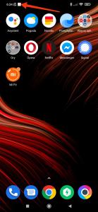

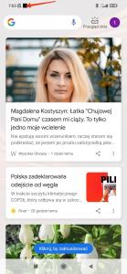

Identyfikacja ikony na górnej belce oraz napis na messanger
Maciejos82 odpowiedział(a) na Maciejos82 temat w Problemy techniczne
francuzz faktycznie to ikona od miFita co ja ślepy, że nie zauważyłem a co do 2 fakt to uciążliwe tak przy każdej rozmowie trzeba to robić, dzięki za odpowiedź miłego dnia życzę. -
Maciejos82 opublikował(a) temat w Problemy techniczne

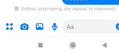

Mam takie 2 pytania na najnowszym romie 12.5.2 wersja global, pierwsze z nich to ikona na górnej belce po lewej stronie nie mogę jej zidentyfikować, jakiś okrąg z liczbą w środku chyba i co najlepsze na poprzednim romie jej nie miałem a teraz się pojawiła i to w szarym kwadracie a jak palcem pójdę w lewo to zmienia kolor na czarny, jak się mogę jej pozbyć ? Drugie pytanie to napis pojawiający się jak pisze do kogoś wiadomość na messanger niby nie przeszkadza ale czy u was też się on pojawia ,, Dotknij i przytrzymaj aby zapisać tę wiadomość", przesłałem zdjęcia pokazujące w czym rzecz. -

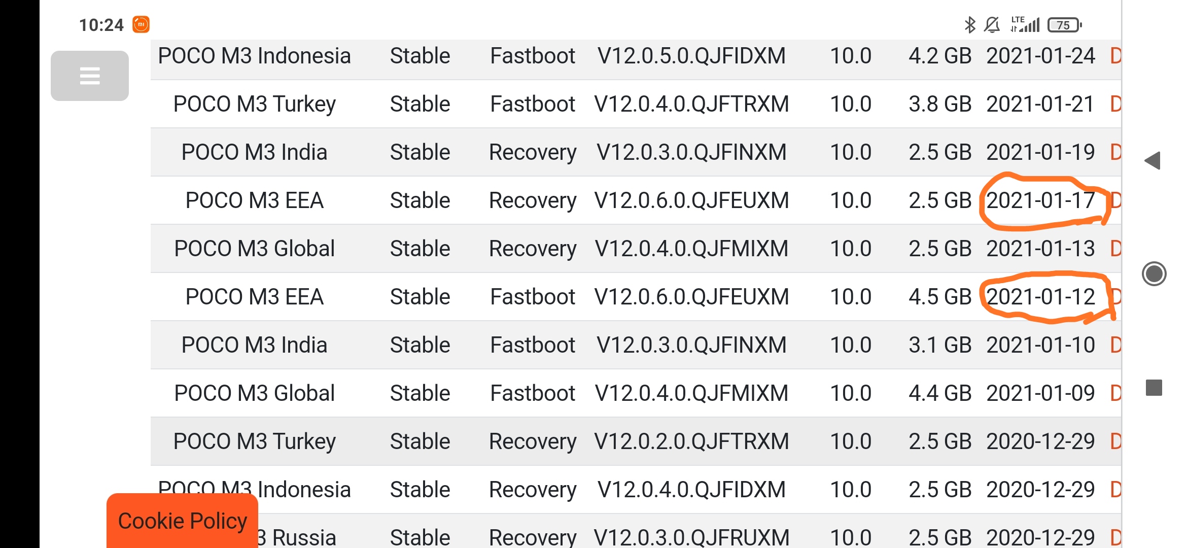

Ja jeszcze tylko takie zapytanie wgrałem rom stabilny eea 12.0.6.0 fastboot tym razem przez mi flash z wybraniem opcji clean all, i po wgraniu Roma pojawiło mi się dodatkowo 5 preinstalowalnych gier a wgrywając wcześniej wersję recorvery nie było gier dodatkowych, oraz mimo wyboru clean all nie usunęło mi notatek. Skąd jest różnica datowania romu recorvery a fastboot przesyłam fotkę celem pokazania ? Ktoś coś
