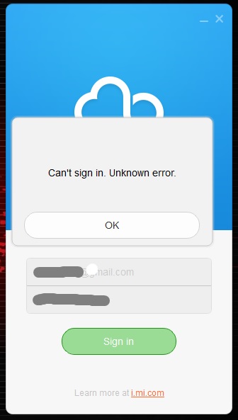

  3. Czy korzysta ktoś z aplikacji Mi Cloud Photo Manager? Od jakiegoś czasu mam problem z zalogowaniem, wyskakuje nieznany błąd. Czy Xiaomi zaprzestało wsparcia tej aplikacji?

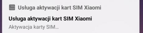

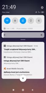

  10. Dziękuję, pomogło. Teraz mam synchronizację z chmurą, i mogę namierzyć urządzenie. Natomiast gdy resetuję telefon, to przy włączeniu znów pojawia się ikonka karty sim, z napisem "aktywacja karty sim". Da się to wyłączyć? Wcześniej tego nie zauważyłem, aby za każdym razie po resecie chciał aktywować sima, tym bardziej że wszystko już działa.
  11. Witam. Odświeżę temat. Problem był już poruszany, natomiast nie znalazłem rozwiązania w moim przypadku. Po dzisiejszej MIUI do wersji 11.0.1.0, pojawiła się ikonka, informująca że karta sim nie jest zainstalowana. Zmieniałem język na angielski, wyłączałem wifi, nic to nie dało, karta nadal nie jest aktywowana. Nie posiadam innego Xiaomi, na którym mógłbym sprawdzić czy to wada telefonu. Co ciekawe na koncie xiaomi pokazuje mi urządzenie z jakiego korzystam, oraz numer telefonu karty sim, ale nie mogę przesyłać plików w chmurę, oraz nie mogę zlokalizować urządzenia. Problem przed aktualizacją nie występował. Jakieś pomysły jak mogę to rozwiązać? BTW, dlaczego trzeba zmienić język akurat na angielski? Czy z językami nie jest tak, że to tylko "nakładka graficzna" dla użytkownika, a system i tak wie jaką ma funkcję w swoim "języku"?
  12. Problem był już poruszany, natomiast nie znalazłem na niego rozwiązania w moim przypadku. Po dzisiejszej aktualizacji MIUI do wersji 11.0.1.0, pojawiła się ikonka, informująca że karta sim nie jest zainstalowana. Przekopałem forum, zmieniałem język na angielski, wyłączałem wifi, nic to nie dało, karta nadal nie jest aktywowana. Co ciekawe na koncie xiaomi pokazuje mi urządzenie z jakiego korzystam, oraz numer telefonu, ale nie mogę przesyłać plików w chmurę, oraz nie mogę zlokalizować urządzenia. Problem przez aktualizacją nie występował. Jakieś pomysły jak mogę to rozwiązać?
