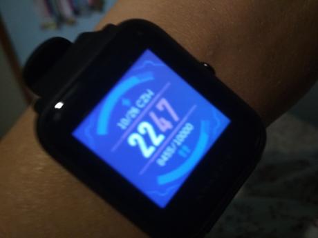

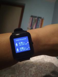

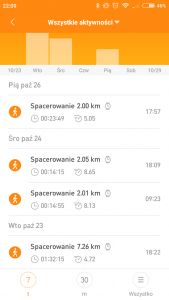

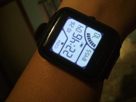

  2. W mificie nie wiem czemu mam podany kolejny dzień i przesunięcie o 1 godzinę. Nie wiem czy będzie widać, ale na zegarku np. mam aktywność z dziś z czwartku 26.10 z 16:57 a w mificie na aktywnościach jest piątek (??) 26.10 ale 17:57 (??). W zegarku jest ok. W aplikacji błąd. Taka anomalia jest w każdej wersji mifita. W efekcie kolejne aktywności następujące w niecałą godzinę po ostatnio zapisanej nie chcą się synchronizować. Mam już takie 3 niezsynchronizowane. Zauważyłam jeszcze jeden błąd współpracy z aplikacją. Mój cel to 7tys.kroków dziennie. Niezależnie jaki cel sobie ustawię i zapiszę w aplikacji, zegarek odnosi się do 10000. I tak mimo, że dzis mam 8455, zegarek nie pokazuje mi osiągnięcia celu 7000, na Twojej tarczy pokazuje 70% (??), na innej tarczy mam 8455/10000. Oprogramowanie 26 najnowsze i mifit MrTomi wersja nowa.
