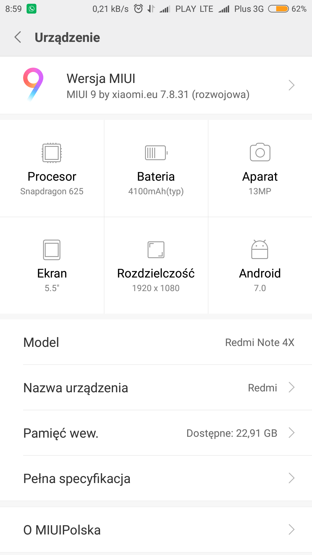

U mnie w RN 4x po aktualizacji do 7.8.31, po uruchomieniu aparatu wyświetlał się komunikat: "zamontuj pamięć wewnętrzną usb przed użyciem". Poradzono mi aby zrobić tak: "Wchodzisz w Zaawansowane > Uprawnienia/w starszych wersjach Naprawa SELinux > przesuwasz suwak w prawo > reboot do systemu". U mnie temat załatwiło. Ta porada kolegi Orjon jest w wątku dotyczącym aktualizacji 7.8.31 na stronie 11. -
Pomyślałem o tym ale boje się, że jeżeli z twrp jest coś nie tak, to może już mi się system nie uruchomi. Jest jakaś metoda aby z poziomu systemu sprawdzić czy i jakie jest twrp w telefonie? Pocieszające jest to co napisał wyżej kolega Nezumi, że :"po instalacji Xiaomi.eu TWRP instaluje się samo ponownie", więc może to twrp jest. Folder TWRP jest w pamięci telefonu, ale nie wiem czy to ma jakieś znaczenie. Czy próbować, tym razem poprawnie:), instalować twrp przez Minimal ADB and fastboot v1.4? TWRP nie zainstalowało się w telefonie tak jak podpowiadali koledzy. Ponownie przeszedłem procedurę instalacji TWRP i xiaomi.eu i jest ok. Pojawił się inny problem ale dotyczy samej aktualizacji z tego tygodnia. Temat do zamknięcia.
Plansza z twrp pojawiła się w telefonie i wtedy zorientowałem się że pominąłem te komendę. Pomyślałem, że mimo to spróbuje zainstalować i poszło. "Pomielił" na czarnym tle z napisem "mi" i "android" na dole i system wstał. miui 9 7.8.31 (rozwojowa) android 7.
Nie mam pojęcia jakie i czy było tam jakieś twrp bo przechodziłem z global'a który był w nowym telefonie.
Witam, Do nowego telefonu Redmi note 4 instalowałem xiaomi.eu według tutoriala: podczas wpisywania komend podczas instalacji twrp wpisałem kolejno: "fastboot devices" "fastboot boot cofface_recovery_mido_20170215.img" W swej głupocie pominąłem komendę: "fastboot flash cofface_recovery_mido_20170215.img" System się zainstalował (xiaomi.eu HMnote4x_7.8.31_v9-7.0), telefon działa. Moje pytanie: czym grozi to przeoczenie, czy w telefonie jest zainstalowane nowe twrp i nie będzie problemu z przyszłą instalacja aktualizacji?
