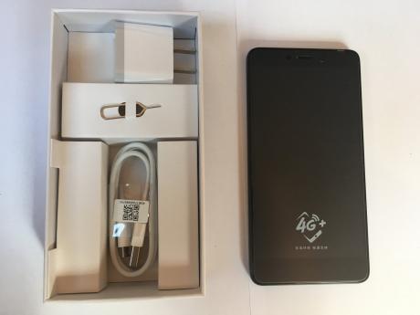

Dobra Panowie, już wszystko wiem, wujek tłumacz google rozszyfrował krzaki na naklejce 4G+ i wypluł - 优选好网畅通全球 - "Korzystanie dobra sieć globalną bez przeszkód" zatem to kolejny raz kiedy chińczycy nadają nowe znaczenie różnym oznaczeniom. Moje pudełko jest wg dziwnie pooznaczane chyba że oni już tak mają ale z tego co widziałem to inne egzemplarze wyglądały lepiej -

Chętnie wyśle Ci takiego screena ale jestem w nju mobile nawet nie wiem czy obsługują 4g+ bo jakos o tym nie slyszalem, w kazdym razie mowie jedynie co otrzymałem, nie zagłębiam sie w to czy to zabieg marketingowy czy faktycznie posiada 4g+ -

@tpawel Nie wiem jak mam Ci pokazać 4G+ nic mi nie wiadomo żeby miało swoje oznaczenie przy sieci jak już to takie samo jak 4G, jedynie co Ci mogę podrzucić jako "dowód" to zdjęcie pudelka i tela jeszcze z nakleją jak był zamarkowany: -
