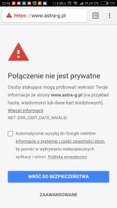

Witam po aktualizacji do andka 8.0 chrome blokuje mi wiele stron wyświetlając coś takiego(zdjęcie w załączniku) da się to jakoś obejść?

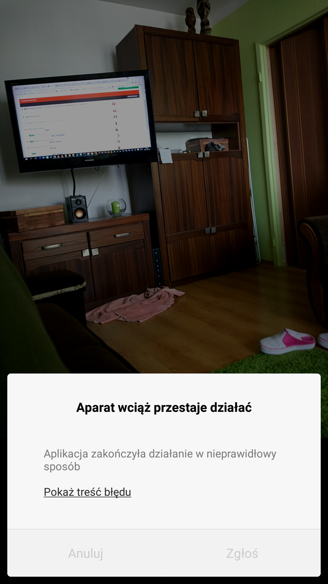

Mam pytanko czy komus z was uruchamia sie google kamera na najnowszym miuiPolska? U mnie wywala przy kazdej probie uruchomienia. Zalezy mi na noej ze wzgledu na zdjecia sferyczne i rozbudowane panoramy. Na miui global dzialalo bez problemu...

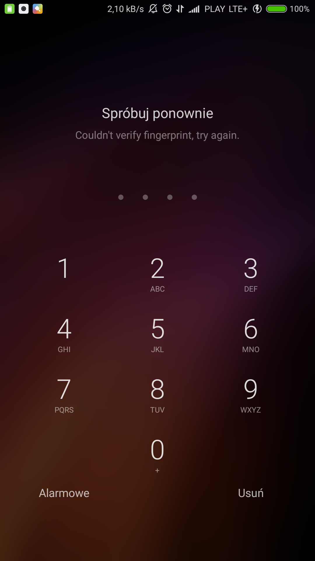

Witam po kilku tyg. używania miui global wersja 8.2.1.0 odblokowałem bł i przesiadłem się na miui Polska bo rozumiem że miui 8.3 by xiaomi.eu to miui Polska tak? Pierwsza różnica miało być dokładne i szczegółowe tłumaczenie a już na ekranie blokady zobaczyłem że na ekranie blokady jest informacja nie mogę zweryfikować odcisku palca... Tylko że po angielsku .. Nawet w global było po polsku. Nie narzekam mnie to rybka ale zwracam na to uwagę. I mam pytanie o te dodatkowe funkcje w aparacie rozumiem że ten punkt różnic między globalem a miui Polska nie dotyczy mi5 bo aplikacja aparatu jest identyczna chyba jak na globalu. Tak? I czy miui Polska to to samo co miui.eu?
