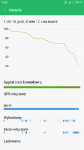

Dziś sprawa prezentuje się tak. Czy to w miarę ok, chyba wynik powinien być troszkę lepszy co? Tzn albo albo więcej godzin ekranu, albo dłuższy czas baterii np ponad dwa dni. Czy to może już moja fanaberia:) p.s siostra przy półtora dnia użytkowania uzyskuje 9 h ekranu:/
A może wpływ ma to, że jestem w sieci Play? I ustawiony wybór sieci na automatyczny? Co powoduje ciągle przeskakiwanie z nadajnika na nadajnik różnych operatorów? Ma to jakieś znaczenie?
U mnie nadal około 6 h ekranu, przy półtora dnia użytkowania. Może to kwestia ustawień? Możecie napisać co macie wyłączone? (LTE, GPS, synchronizacja,wibracja). Czy jest jakaś apka którą mogę sprawdzić kondycję baterii?.
Na Snapie. Obecnie Miui 9 Global 7.8.18
Jakim cudem uzyskuje takie wyniki? U mnie maks półtora dnia, przy 6 godzinach ekranu ( ale dużo gram lub YouTube). Czy to ma aż tak wielki wpływ? Czy też macie jakieś specjalne ustawienia w Miui. U mnie cały czas włączone wifi, LTE, ekran automatyczny
