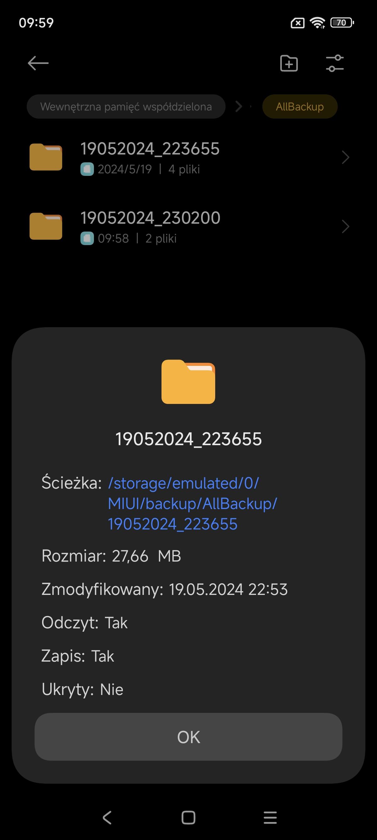

  9. Teraz X14 widzi ten backup, przycisk "Przywróć" jest aktywny (podświetlony) ale nie reaguje (po naciśnięciu nic się nie dzieje) - bez względu na to czy wybiorę cały folder czy tylko jeden z plików wewnątrz.

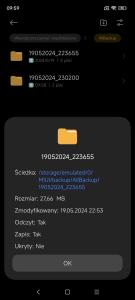

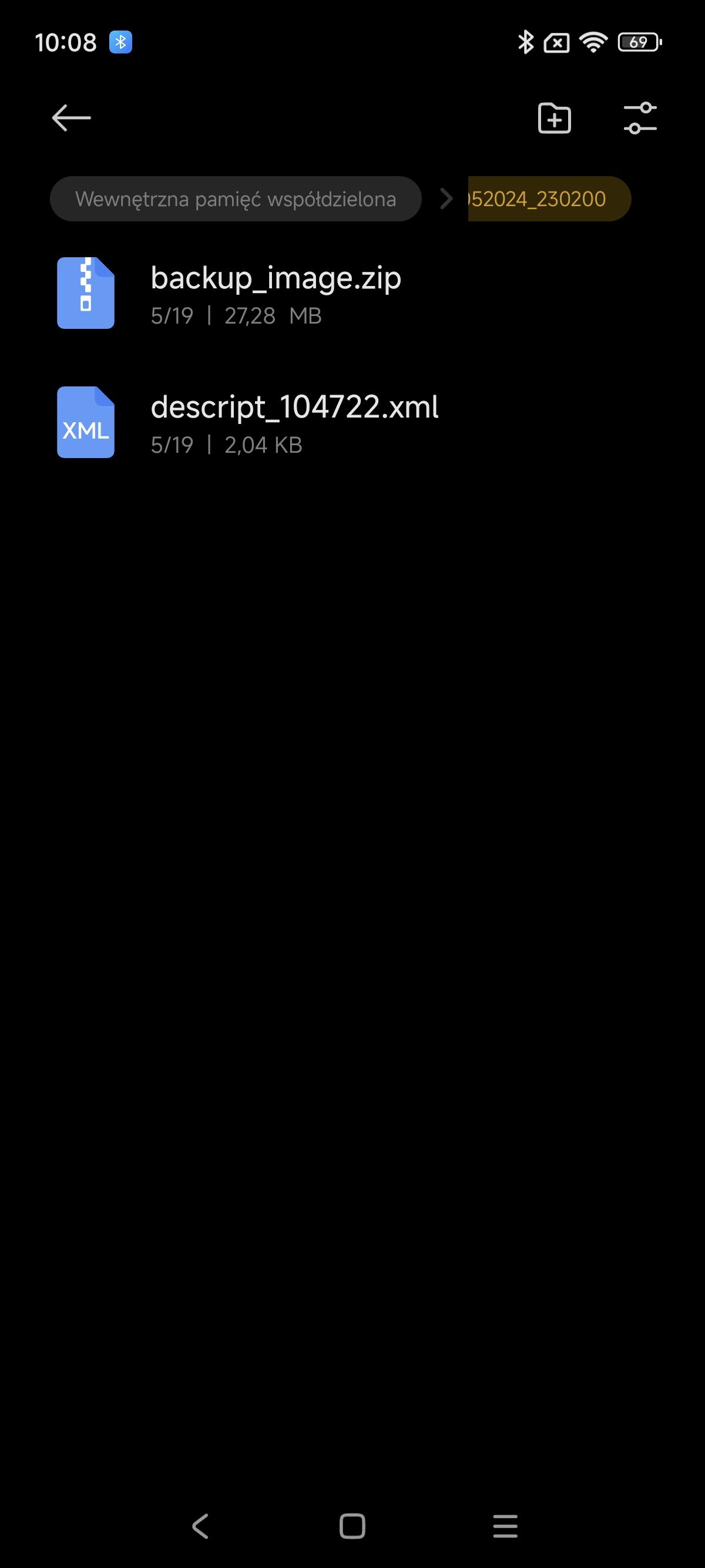

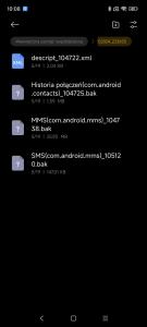

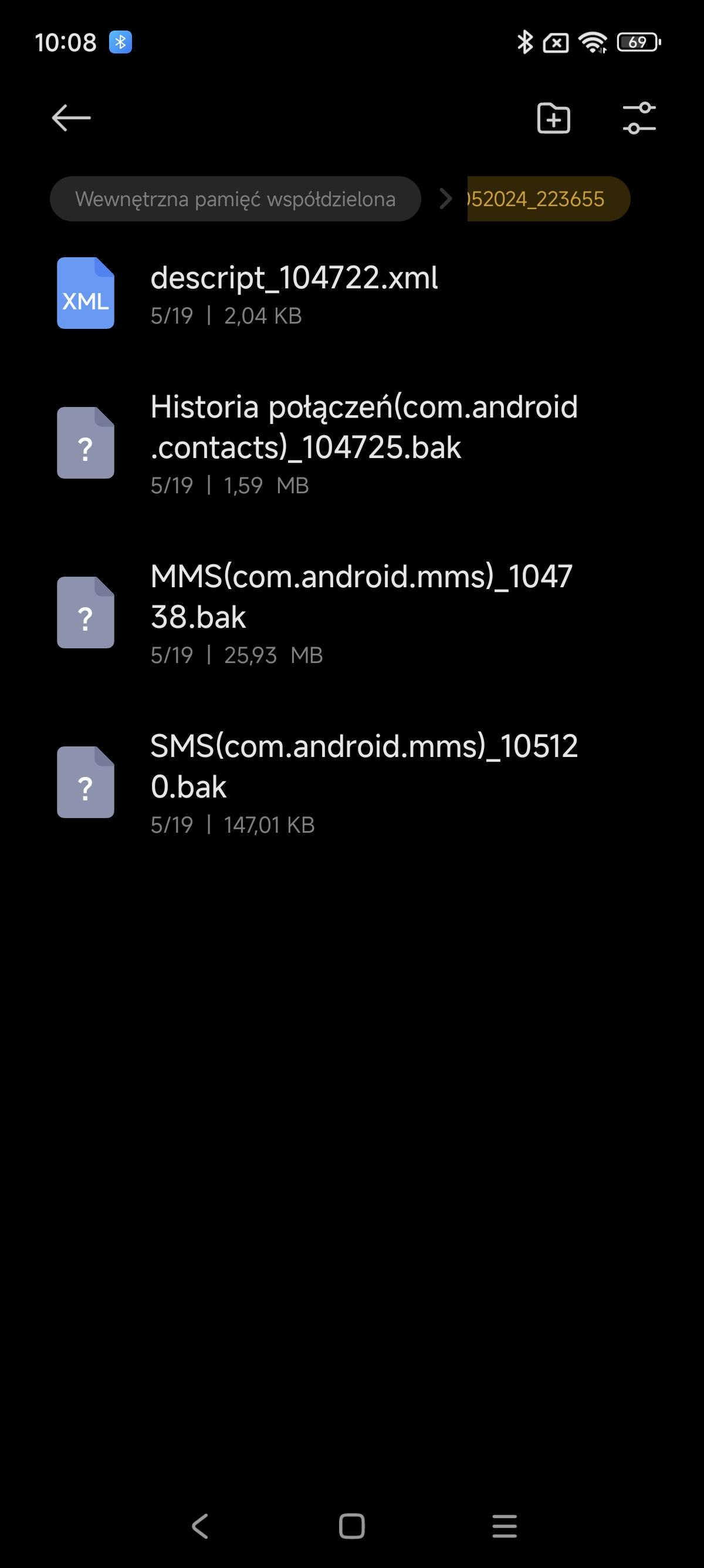

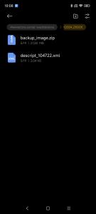

  10. Folder "19052024_223655" stworzyłem na wzór tego z Mi9SE i tam są wgrane 4 pliki z Mi9SE (backup SMS, MMS i historii połączeń). Folder "19052024_230200" powstał podczas robienia kopi na X14 - tam są tylko 2 pliki bo miałem z backupu tylko kilka zdjęć.
  11. Na Xiaomi 14 w folderze "MIUI/backup/AllBackup" stworzyłem folder z dokładnie taką samą nazwą (data i godzina) jak powstał na Mi9SE i do tego folderu przez Bluetooth przekopiowałem pliki z Mi9SE. Niestety X14 nie widzi tej kopi 🤔
  12. Hmm... nie wiem czy ja coś robię źle ale Xiaomi 14 nie widzi plików backupu zrobionych na Mi9SE. Backup zrobiony na X14 jest widoczny na X14. Backup z Mi9SE mam jako pliki *.bak, a backup z X14 robi jako *.zip (przynajmniej zdjęcia tak mi zrobił - tylko to było do zrobienia na nowym telefonie).
