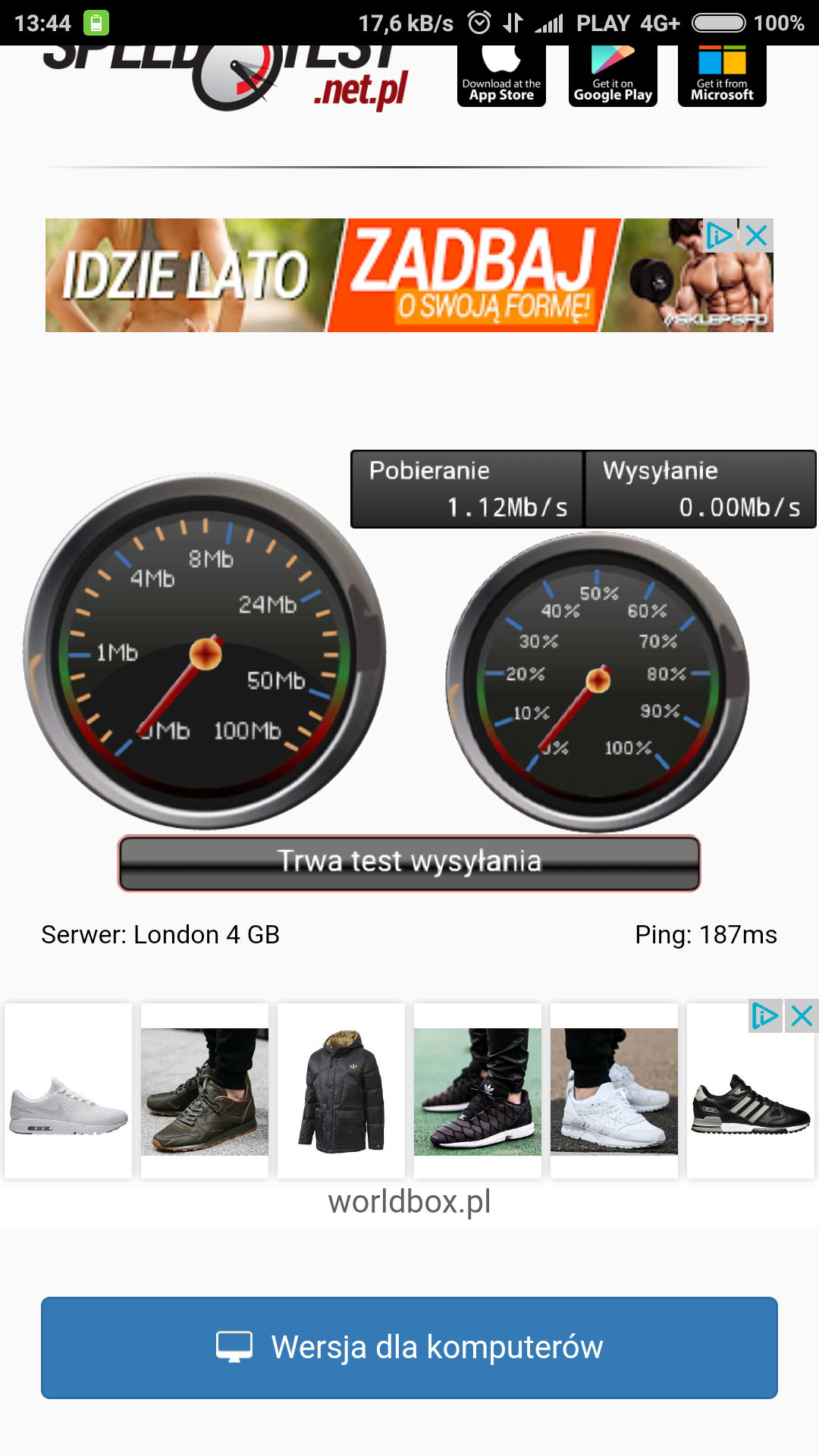

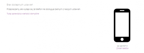

  23. No tak może i masz racje jednak poprzednio na zwykłym 4g w tym samym miejscu zamieszkania potrafiłem oglądać filmiki w 720p na yt, mając włączone LTE 1020p bez problemu, teraz z włączonym lte trudności potrafią sprawiać filmiki w 480p i jest to wg mnie trochę niepokojące. Czekam aż chińczyk da mi pozwolenie i zabieram się za to jak najszybciej Wgrałem miui 6.12.29(rozwojowa) internet dalej chodzi fatalnie, ma ktoś jakieś rady na to? To że nie ma tego band 20 to jedno ale transfer rzędu 130kB/s to jest zdecydowanie za mało jak na dzisiejsze czasy. Dodam ze mieszkam w Krakowie, więc tu raczej powinny byc chyba wysztkie bandy no i wiadomo kłopotów z zasięgiem na pewno nie ma(cały czas 4 kreski). Edit. Wpadłem na pewien pomysł jako że z tego co kojarzyłem po wsadzeniu karty sim nie dostałem smsa konfiguracyjnego od operatora(play) stwierdziłem, że może da się go jakoś ręcznie wysłać, no i znalazłem, jest coś takiego nazywa się autokonfiguracja telefonu link: https://konfiguracja.play.pl/ Po wpisaniu numeru i standardowych procedurach wyskoczył mi komunikat: Przepraszamy, ale wydaje się, że telefon nie obsługuje żadnych z naszych ustawień. Czyżby problem leżał po stronie operatora i muszę czekać, aż zrobią konfiguracje do modelu mi5s? Co o tym myślicie?
  24. 1,1 mb/s czyli jeśli dobrze rozumiem są to megabity na sekundę czyli dzielimy przez 8 żeby wyszły bajty, tak więc jest to dość mierny wynik jak na lte
