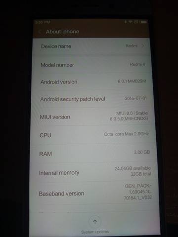

  10. Witam, udało mi się zablokować Redmi 4 pro, przed zmianą oprogramowania nie usunąłem konta świeżo założonego na telefonie, wgrałem nową wersie Miui.eu i ku mojemu zdziwieniu telefon podczas włączenia zażądał hasła do powiązanego wcześniej konta, hasła nie pamiętam bo przyszło smsem wygenerowane, numeru konta Mi nie zapisałem, a przy próbie odzyskiwania hasła wpisuje powiązany numer telefonu do konta, dostaje informację że kod potwierdzający jest wysyłany na adres @ tylko nie taki jak podałem podczas zakładania konta, tylko zupełnie inny. Próbowałem odzyskać hasło przez weryfikacje ręczną ale za każdym razem mój wniosek jest z automatu odrzucany. Zdaje sobie sprawę ze to wszystko mam na własne życzenie i z mojej głupoty ale to już wiem. Teraz mam pytanie co mogę zrobić dalej z tym fantem?> Kupić nowa płyta główna? Pisać inaczej do chińczyków? Jak tak to gdzie? Czy z czwartego pietra wyrzucić tel przez okno i zamówić nowy?
  11. Witam, mam problem z kontem Mi na Redmi 4 pro. Opisze wszystko w punktak co zrobiłem 1. Wgrałem miui polska 2. Zainstalowałem konto Google i pytało sie o konto Mi 3.Utworzyłem konto Mi w telefonie , numer sobie pobrało, adres @ wpisałem i był jakiś problem z hasłem 4. Wpisałem dziwne hasło z smsa jakie przyszło i o temacie zapomnaiłem, niestety hasła wygenerowanego sobie nie zapisałem, nie zmieniłem go tez na nowe. 5.Pojawił się problem z zapisywaniem zdjęć i sklepem play 6.Wgrałem dziś nowego miui.eu i mam problem bo podczas uruchomienia telefonu chce zaraz się logować na konto Mi po tym jak zalogowało sie do konta google 7. Hasła niestety nie pamiętam, wiem mój błąd, a nie ma opcji stworzenia nowego konta bo zaraz telefon wyświetla " To urządzenie jest już powiązane z kontem Xiaomi (165****117) 8. Podczas logowania się na konto przez PC i podania numeru telefonu w celu weryfikacji hasła wyświetla mi ze zostanie wysłany kod weryfikacyjny na adres "Send verification code to email 3to******26.chidawu.com " gdzie ten adres nie ma nic wspólnego z tym @ którego podałem Co można w takim przepadku zrobić?

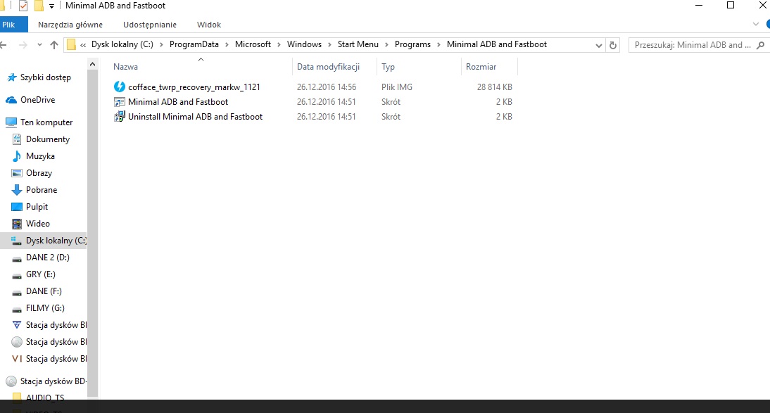

  19. Tylko pamiętaj przedtem zrobić wipe cache, dalvik, data. ? jak to zrobic Taki mam błąd
  20. Trochę jaśniej jak można bo dopiero się uczę fachowej terminologii, 1 "wejdz w TWRP"? 2 "robisz wipe cache, dalvik, data"? Sory ze tak łopatologicznie ale wszystko jest nowe dla mnie

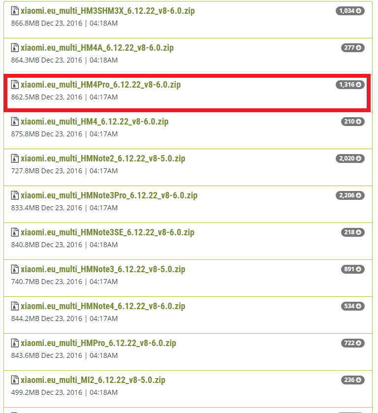

  21. Thedomel zrobiłem jak pisałeś i pomogło, udało się odblokować bootloader. Wielkie dzieki! Ale mam kilka jeszcze oczywistych pytań. Mam odblokowany telefon i teraz moge wgrać system z miuiPOLSKA , 1. Wchodzę w "pobierz miui" 2. Szukam REDMI 4 PRO 3. SERWER GŁÓWNY i teraz wybieram z listy i ściągam, na obrazku wersje jaką pobrałem, jest ona dobra? 4. Dalej mam wrzucić to co pobrałem na pamieć telefonu i wgrać to przez update tak jak wcześniej? i zresetować tel po instalacji? Czy jakoś inaczej ?
  22. stable chyba Jak to zrobić? Patrzyłem ale nie widzę
