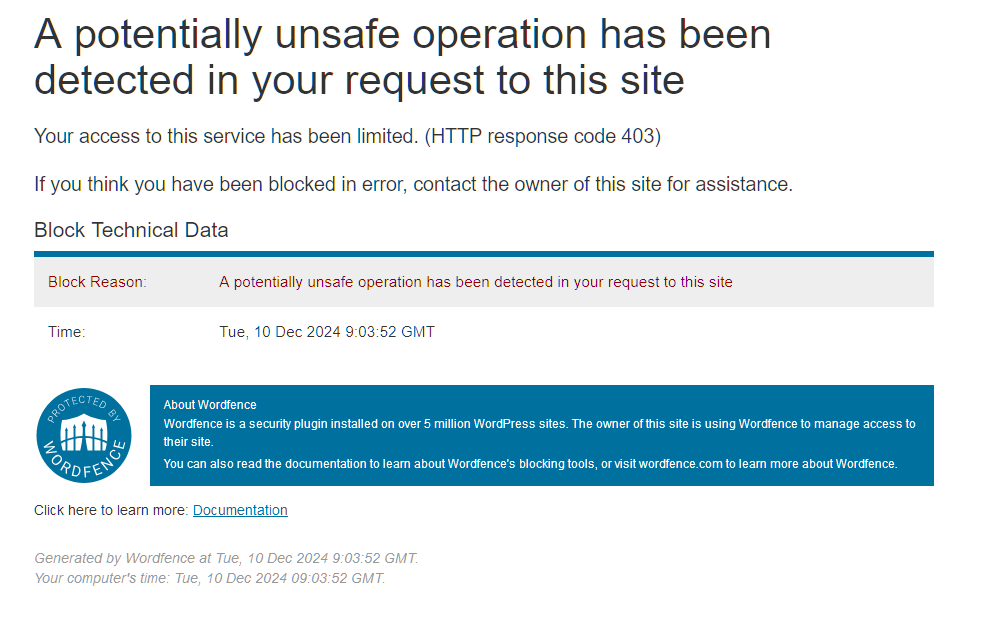

Witam szanowną moderację. Nie bardzo wiem gdzie najlepiej zgłaszać tego typu problemy z forum, więc myślę, że moderatorzy skierują problem do odpowiedniej osoby. Gdy spróbuję wkleić pełny link z innego tematu na forum dostaję poniższy błąd: Jeżeli link skrócę (np wywalę miuipolska.pl z przodu, tak by automat nie traktował tego jako link to bez problemu post się zamieszcza Czy ktoś może zweryfikować dlaczego tak się dzieje? Pozdrawiam
