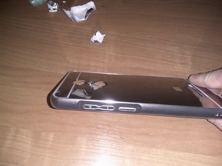

Super trafna teza Faktycznie to mój nowy nie dawno założony case przeszkadzał.Teraz łapie sygnał w 3 sekundy. W sumie czemu ja na to wcześniej nie wpadłem. Tym bardziej że case ma aluminiową ramkę i jest przykrywany z tyłu. Dziękuję za pomoc. Poniżej zdjęcie case.

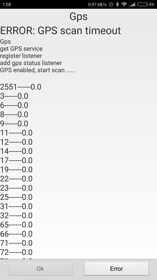

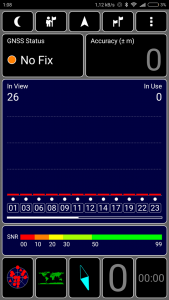

Witam, i znowu mam problem z GPS w RN3. W ogóle mi teraz nie łapie sygnału. W QC Test nie łapie mi żadnej satelity. w tescie gps, nawigacjach itd również. Oszczędzanie baterii wyłączone, aplikację mają zezwolenia do lokalizacji nawet w tle, wysoka dokładność włączona. Dziwi fakt że gps przestał działać jak przestałem z niego korzystać tzn. Jakieś dwa miesiące temu ostatni raz korzystałem, a ostatnio gdy była mi potrzebna nawigacja to psikus, nie działa. Macie jakiś pomysł ?

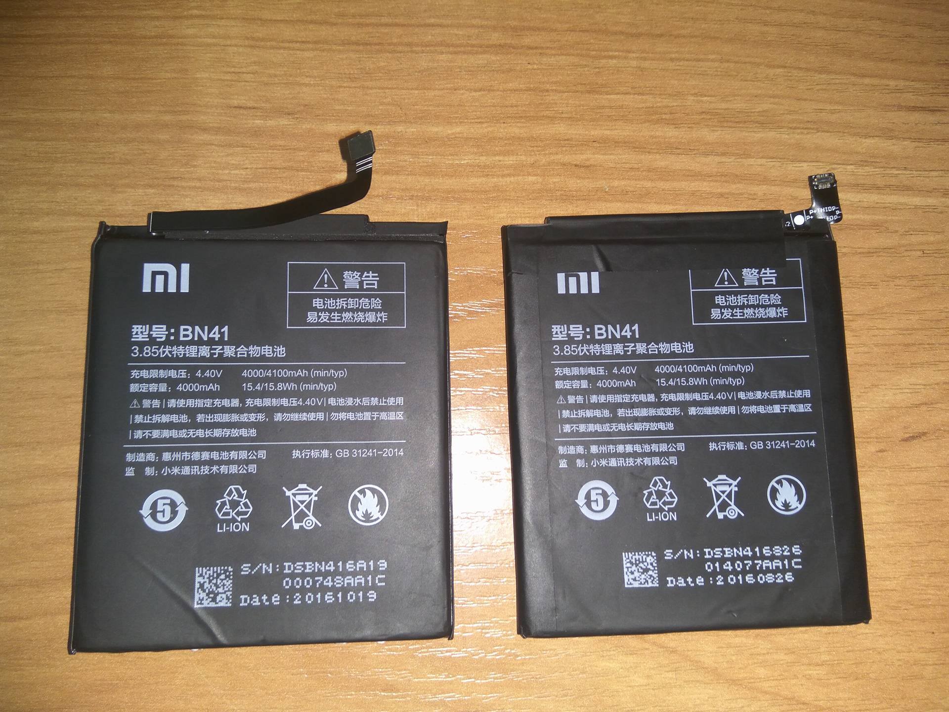

Czyli do tych N4 jest tylko jeden typ baterii? To po co sprzedają tego (Fake) ? Czyli tą baterie moge wyrzucic ?
Witam, kupiłem nową baterię do RN4 i okazało się że różni się od oryginalnej wtykiem a w dodatku po podpięciu jej tel nie działa (tak jakby jej nie widział), działa tylko pod ładowarką. Jest jeszcze bajer taki, że jak ją podłącze na odwrót to się włączy tylko jest błąd przy logo Mi. Nawet na próbę wsadziłem mu baterię od RN3 i na niej tel działa.Jak to jest możliwe że do tego tel są 2 inne wtyki? przesyłam zdj.
