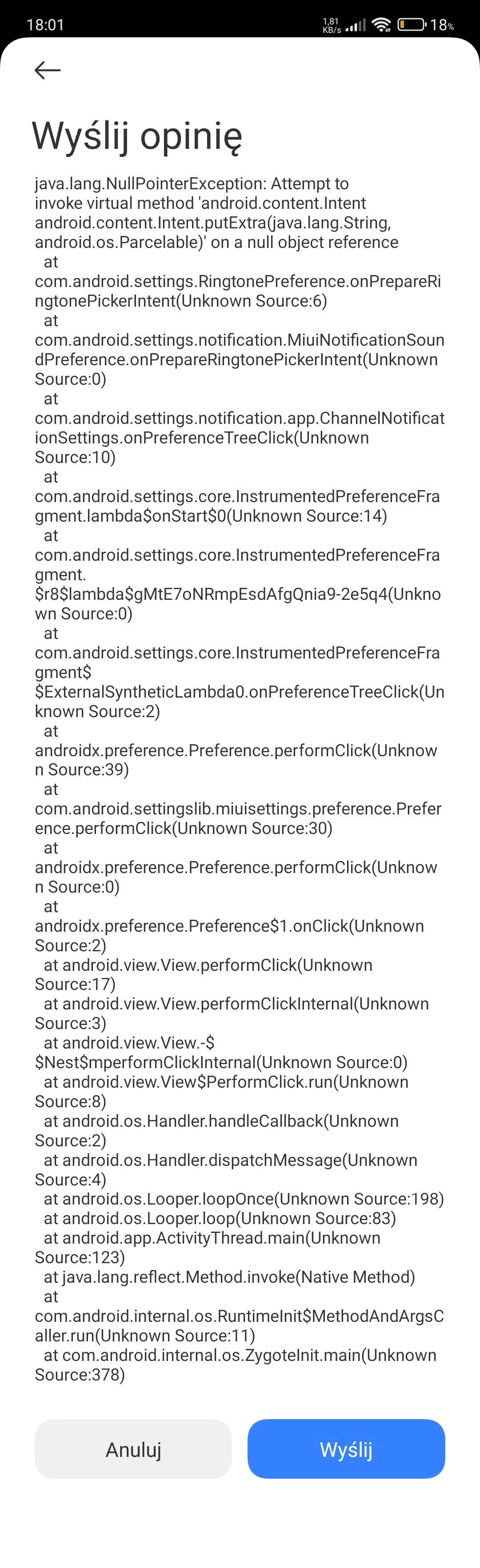

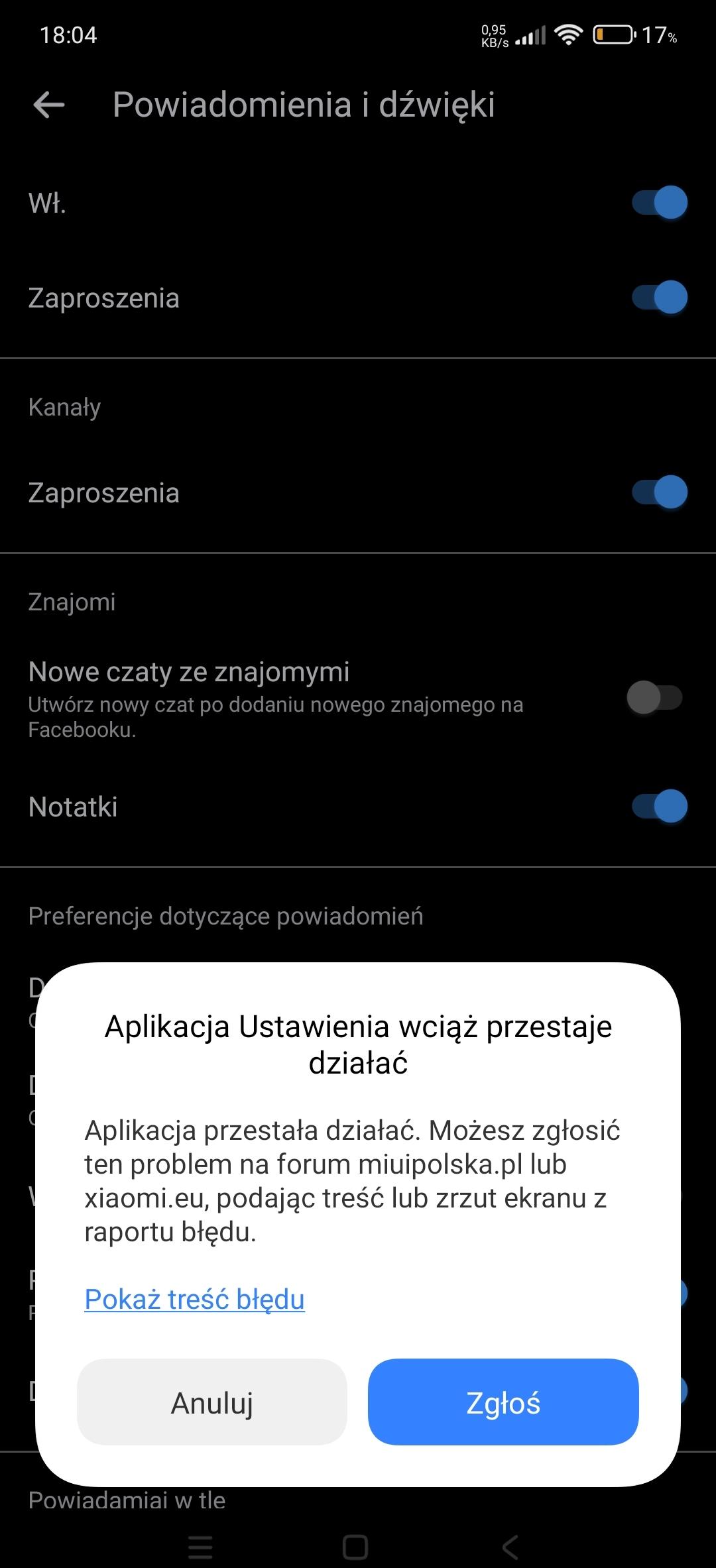

Niestety, wersja 1.0.13.0 chyba jest trochę pechowa... Póki co, jest problem z wyborem dźwięku powiadomienia messengera (Ustawienia>Powiadomienia i dźwięki>Dostosuj powiadomienia>Dźwięk) Próba wybrania nie otwiera listy dźwięków a kolejna generuje błąd "Aplikacja Ustawienia wciąż przestaje działać". W załączeniu oba zrzuty. Na razie tyle z zauważonych nieprawidłowości (za to naprawiony został systemowy kalkulator - w poprzednim nie działał). Nadmienię tylko, że w ostatnim ROMie dla modelu Redmi Note 11 (1.0.11.0) błędy są jeszcze większe - tam nie da się nawet wybrać dźwięków dla SMS i dzwonków - musiałem z przykrością wrócić do Global ROM bo (sprawny) telefon był na weekend potrzebny właścicielce... 😪 -
