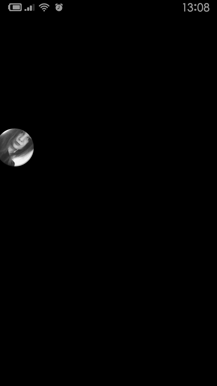

  9. Witam, mam problem z moim redmi 3 pro. Wszedłem w tryb lite mode i mam tylko górną belkę. Aplikacje działają, bo słychać powiadomienia ze snapchata i jak widać jest dymek z messengera. Można coś z tym zrobić? Dodam, że restart nie pomógł, w recovery nie mogę wejść, miflash nie widzi mojego telefonu, adb także nie wykrywa... :/ @edit Jednak udało mi się to naprawić. Wystarczyło wysłać wiadomość z drugiego telefonu, wejść w wiadomość, potem ustawienia klawiatury, stamtąd w przeglądarkę, z przeglądarki do Google play, pobrać aplikacje "setting search", przez nią wejść do ustawień i wyłączyć ten tryb.
