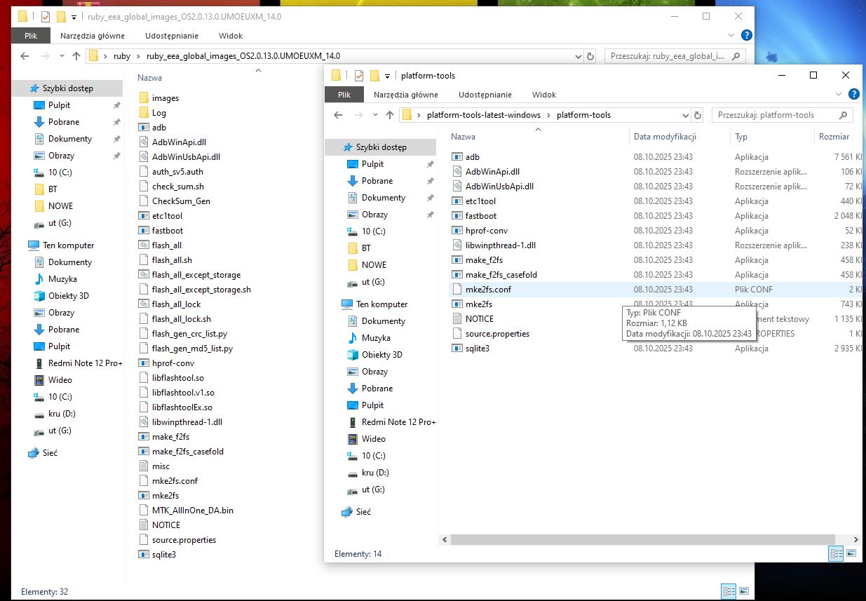

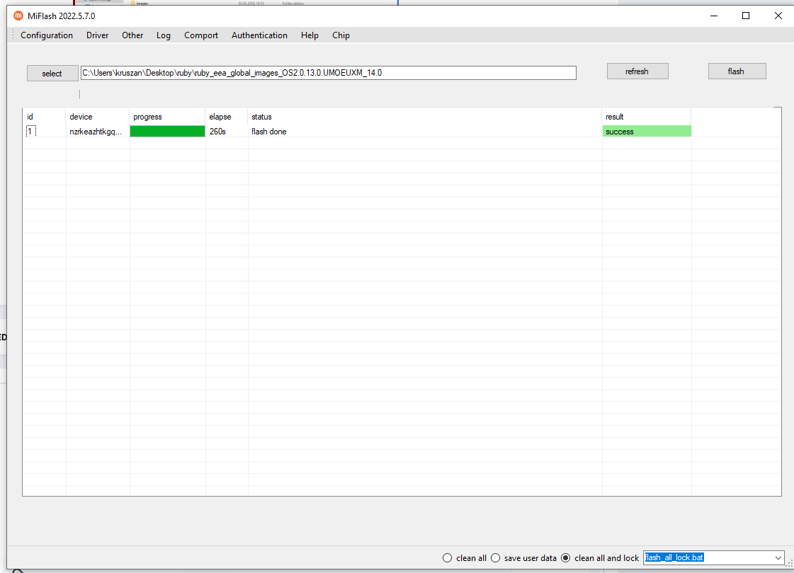

Rozwiązałem problem kopiując do folderu z softem pliki ADB/fastool pobrane z https://miuipolska.pl/ufaq/jak-zainstalowac-fastboot-adb/ znalazłem to gdzieś na yt i podziałało... -

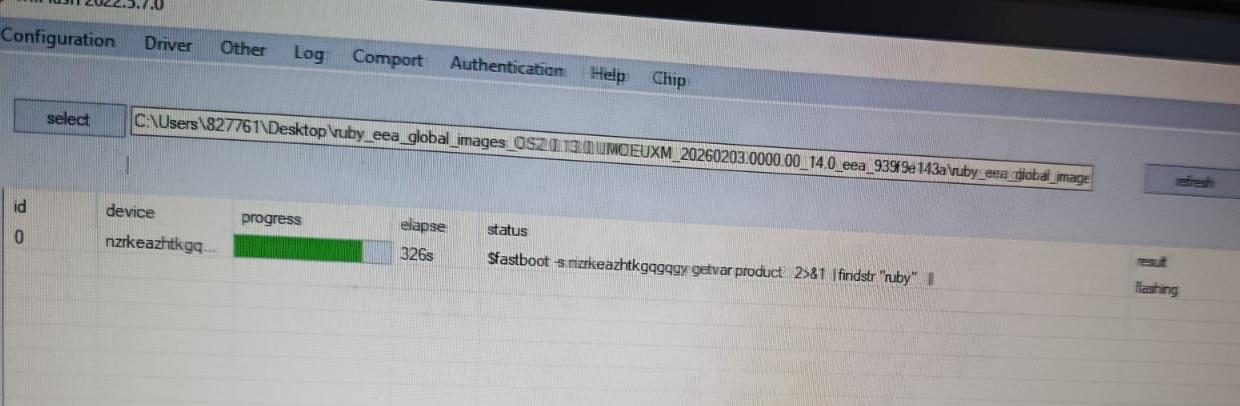

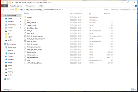

są poprawnie wypakowane, używając 7zip należy wypakować dwa razy plik "soft".tgz, winrar robi to samoczynnie i wystarczy zrobić to raz, mniejsza o to, efekt jest taki że mi flash tool widzi soft i próbuje go wgrywać ale timeout... takie mam pliki więc wypakowane jest poprawnie -

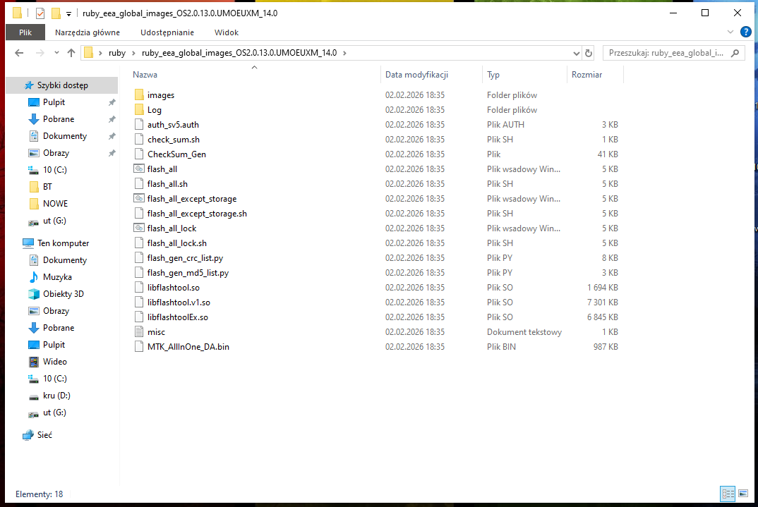

Witam, Proszę o pomoc w sprawie powrotu na globalne oprogramowanie. Telefon to RN 12 Pro+ 5G soft RUBY, pobrałem najnowszy soft eea z rozszerzeniem .tgz, https://mifirm.net/model/ruby.ttt#eea wypakowałem, najnowszy mi flash tool, instalacja sterowników, telefon w fastboot wykrywany przez miflashtool, po 700 sekundach mam błąd timeout... Próbowałem różne wersje mi flash tool (starsze) próbowałem różne przewody USB, i na dwóch komputerach, próbowałem same clean all jak i clean and lock... Nic nie pomaga. Powodem powrotu jest brak sił do użerania się z płatnościami karta, aplikacjami bankowymi, obecnie blik zbliżeniowo działa ale nie działa już odcisk palca w jednej z apek bankowych, potwierdzenie płatności i operacji odciskiem... Itp miał ktoś podobny problem, może jakaś sugestia co ja robię nie tak? -
