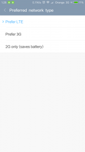

LTE w poprzednich telefonach śmigał super, APN ustawiony i nadal sieć 3G.
Witam, czy mogę prosić kogoś o pomoc, mój telefon działa w sieci 3G zamiast 4G LTE, co najdziwniejsze, w opcjach sieci mam zaznaczone "prefer LTE", i karta jest do tego przystosowana. Jeśli taki temat już był założony, proszę o przekierowanie. Pozdrawiam.

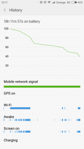

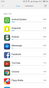

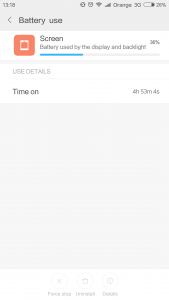

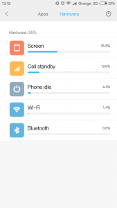

Witam, od dwóch tygodni jestem użytkownikiem Xiaomi Redmi Pro 3/32. Jestem z niego zadowolony ale napotkałem pewną dziwna rzecz. Wszędzie czytam, że bateria w tym modelu powinna trzymać przy mocnym użytkowaniu 1.5/2 dni. U mnie natomiast jest to dzień, czasem dłużej, a raz krócej. Używam cały czas internetu, aplikacji takich jak Facebook, Messenger, Snapchat, czasem Youtube itd. Zdarza mi się pograć. Załączam screeny użycia baterii. Zastanawia mnie czy zbyt go obciazam, czy może trafiłem na zły model z wadą fabryczna... Może ktoś z Was wie jak to zniwelować jeśli w ogóle się da. Pozdrawiam.
