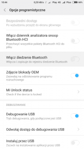

A czy do odblokowania bootloadera MiUnlockiem konieczne jest dodanie konta i urządzenia w opcjach programistycznych --> Mi Unlock Status ? Bo za nic nie mogę tam dodać swojego konta, rom dev. 6.10.13 (Couldn't verify, wait a minute or two and try again.)
Ha, tak zgodę mam - tylko myślałem, że na każdy model jest oddzielna zgoda, a tu takie buty... dzięki za info
