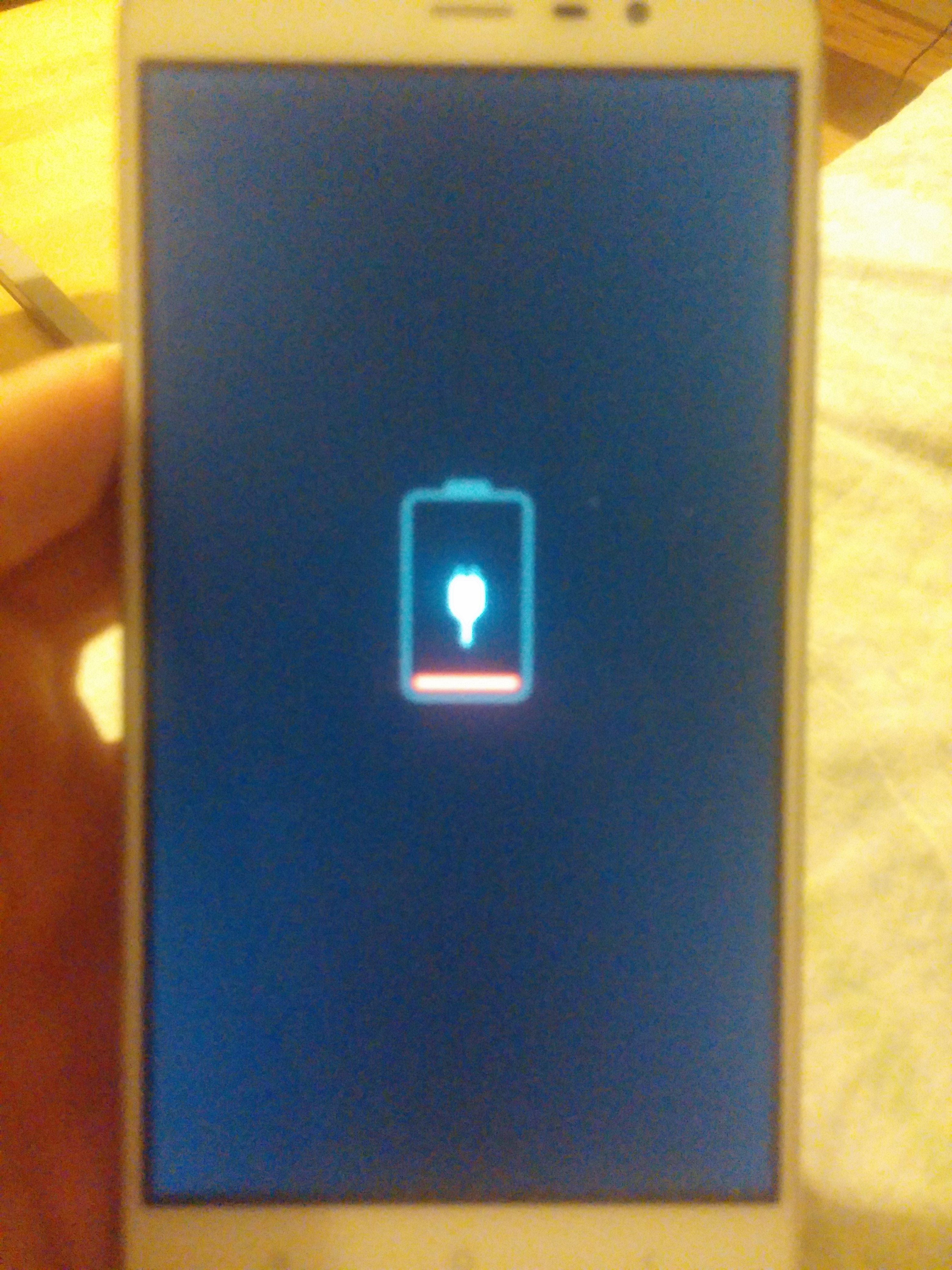

Spróbuj jeszcze raz, najpierw tym sposobem z paczką zip, według punktu 4. Jeśli nie uda się tą metodą, to będziesz musiał to zrobić MiFlashem, tylko najpierw będziesz musiał wejść do trybu EDL (może sterowniki ci się nie wgrały? Uruchom ponownie komuputer?). Podążaj za punktem 5. Może pomoże. Tam są alternatywne metody wejścia w tryb EDL.
A więc musisz zrobić to przez program MiFlash (tak jak ja to robiłem). Oto poradnik mojego autorstwa. Jest to oficjalna metoda więc nie ma powodu do niepokoju. Jeśli będziesz miał jakieś pytania to pytaj. 1. Naładuj telefon. (Nie musi być do końca, przynajmniej ze 50%). 2. Pobierz MiFlash na komputer [http://api.bbs.miui.com/url/MiFlash] 3. Zainstaluj MiFlash (wymagany Windows 64 bit). 4. Podczas instalacji będą pytać o jakieś tam sterowniki. Naciśnij coś w stylu "Ignoruj i zainstaluj mimo to". Mogą pytać kilka razy. 5. Uruchom ponownie komputer. 6. Pobierz fastboot_edl.zip z tej strony i wypakuj obojętnie gdzie [http://en.miui.com/thread-290959-1-1.html] (Trzeba się zarejestrować żeby pobrać). 7. Włącz telefon, podłącz do PC i poczekaj chwilę aż Windows zainstaluje sterowniki. 8. Wyłącz telefon. 9. Wciśnij równocześnie klawisz głośności w dół i POWER aż pojawi się taki obraz królika. 10. Podłącz telefon do PC. 11. Wejdź w ten wypakowany folder z punktu 6. i naciśnij 2 razy "edl". 12. Telefon wejdzie wtedy w tryb download mode. (Będzie czarny ekran i dioda czerwona może migać). 13. Pobierz system dla telefonu stąd [http://en.miui.com/a-234.html] (Redmi Note 3 Special Edition Latest Global Developer Version Fastboot File Download) 14. Wypakuj programem 7zip dwa razy - aż pokaże się kilka plików o nazwach "flash_cośtam", folder "images" i dokument tekstowy "misc". 15. Wszystkie te pliki skopiuj i utwórz bezpośrednio na dysku C: nowy folder. Najlepiej o prostej nazwie, np. "system". 16. Wklej te pliki do tego folderu. 17. Uruchom program MiFlash (z punktu 3.) jako administrator i naciśnij u góry przycisk refresh. 18. Program wykryje telefon. (A przynajmniej powinien). Wyświetli się w tabelce jako "port_cośtam". 19. Naciśnij select i wskaż folder z systemem z punktu 15. 20. Na dole programu zaznacz opcję "clean all". 21. Naciśnij "Flash" u góry ekranu. 22. System zacznie się wgrywać. Zajmie to do 5 minut. 23. Po pojawieniu się infomacji "success" odłącz telefon od komputera i przytrzymaj przycisk Power na telefonie aż uruchomi się ponownie. 24. Gotowe. Pierwsze uruchomienie systemu może trochę potrwać więc bez paniki.

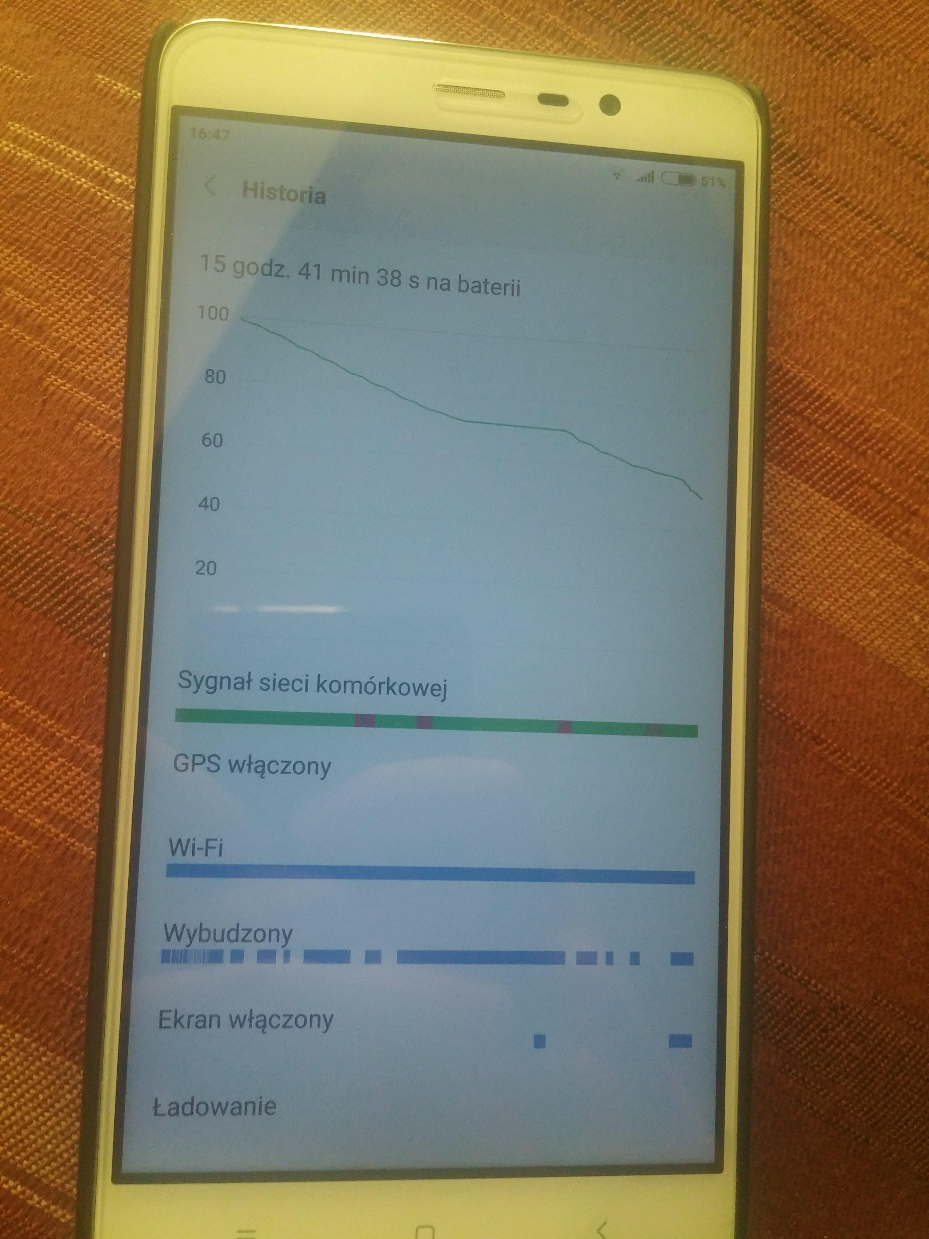

Wygląda w porządku. "dex2oat" zniknie za kilka/kilkanaście godzin i powinno być ok. Jeśli nadal będzie bateria słabo trzymać to wgraj może najnowszy Global Dev MiFlashem (zaznaczając clean all) i potem od razu przywróć ustawienia fabryczne. Zrobiłem właśnie tak i bateria miód.

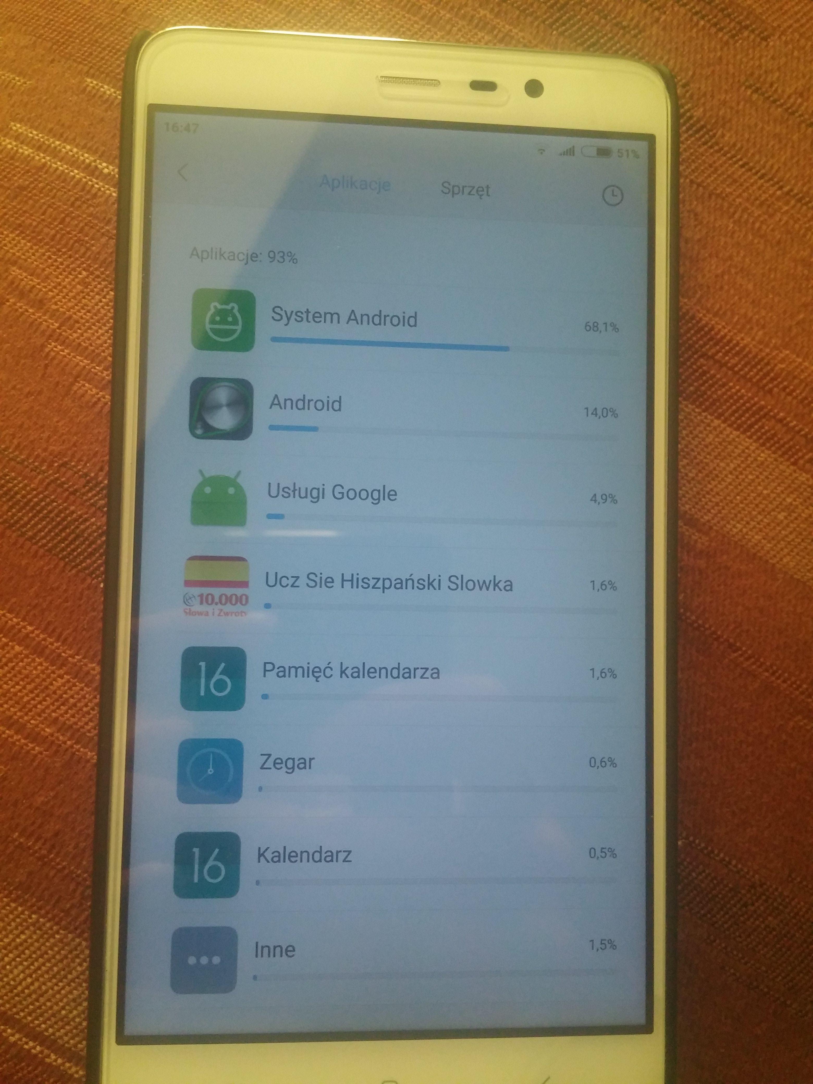

Pokaż zdjęcie jakie aplikacje ciągną ile procent. Porównam z tym co mam ja.
Wejdź u ustawienia - kasowanie danych i przywróć telefon do stanu fabrycznego. Mi pomogło z drenażem baterii. Przez noc brało mi po kilkadziesiąt procent, a teraz 0-1%. Daj znać czy pomogło.
A masz włączone jakieś oszczędzania energii miui czy masz ustawione na "bez ograniczeń"?
Wstawiłem zdjęcia w pierwszym poście i u mnie System Android pożera aż 68%, a z Twojego zdjęcia tylko 5%. Po południu zabiorę się za instalację najnowszego MIUI Polska, bo widzę, że ma dobre recenzje. Czyli będę musiał zainstalować najpierw ROM Global Dev za pomocą Mi Flasha (dokładnie tak, jak podczas instalacji Global Stable?) w celu odblokowania bootloadera (zgodę mam), i potem już według poradnika na forum będę instalował MIUI Polska. Dobrze rozumuję?

Kilkanaście dni temu otrzymałem ten telefon. Od razu wgrałem najnowszego Global Stable, bo miałem syfiasty Rom. Od razu zauważyłem szybki drenaż baterii. Przez kilka dni było wszystko w porządku - telefon przez noc pobierał max 1% baterii. Jednak potem ni stąd ni zowąd bateria zaczęła ubywać w oczach. Przez noc ubywa mi od 20% do nawet 50%. Na wykresie widzę, że telefon nie przechodzi w stan uśpienia - cały czas jest wybudzony. W ustawieniach baterii wyłączyłem oszczędzanie baterii przez aplikacje, ale to nic nie dało. Dzisiaj ponownie wgrałem Global Stable przez MiFlasha, ale dalej to samo. O co może chodzić? Tracę już cierpliwość. Rzekomo najmocniejsza strona telefonu, czyli bateria okazuje się być najsłabszą.

Cześć, Dzisiaj przyszedł do mnie RN3Pro z Banggood, a więc syfmiui. Mam dwa pytania na razie: 1.Telefon cały czas pokazuje stan baterii "-2%". Nawet jak ładuję, jak resetuję telefon to cały czas jest "-2%" i miga mi dioda na czerwono co chyba znaczy, że jest niski stan baterii. Ten problem rozwiąże się pewnie wraz z przejściem na Global Stable, i tutaj jest drugi problem. 2. Chcąc zainstalować Global Stable postępuję według tego poradnika: Chcąc wejść w download mode naciskam tak jak napisane "Vol+" oraz "Power" i pojawia mi się taki oto obraz na telefonie. Czy to jest właśnie ten download mode, do którego muszę wejść?
