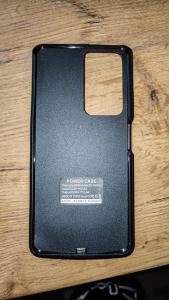

  2. Powercase kupiłem na Ali. To powercase dedykowany pod poco f3 ale wymiary telefonów są te same, wszelkie wycięcia pasują, bateria 6800mAh. Bardzo dobrze pasuje. Minusem jest suma ciężaru ale osobiście miałem już kiedyś LG G3 z powercasem większym (można było traktować telefon jako broń :P) więc mnie to nie rusza. Nawet jak nie w codziennym użytkowaniu to powercase przyda się np. przy wypadzie gdzie nie mamy dostępu do prądu (wypad w góry?). Cena 24 dolce. Przyszło w 2 tygodnie w okresie świateczno-noworocznym (aż się zdziwiłem). Edit: waga powercase+tel == 333g Edit: jako dodatkowy power bank ok. Natomiast nie jest to case do końca dobry na codziennie użytkowanie. Nie tyle ze względu na ogólną wagę ale nie ma rantów wystających poza ekran. Tym samym sam ekran lekko wystaje i nie jest odpowiednio chroniony.
