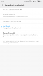

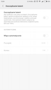

  10. To mam zaznaczone, aplikacje zachowują się dokładnie w taki sam sposób. No może uwalniane są nie od razu, ale nie zmienia to praktycznie nic.
  11. Czy bez problemu mogę zainstalować tego roma na wersji 2gb? Na oficjalnej stronie jest jedynie info:
  12. Chyba nadchodzi moment kiedy pora porzucić miui8 na rzecz CM13. Jest jednak jedna funkcja której używam praktycznie nieodłącznie, a mianowicie asystenta. Nie znalazłem na żadnych zrzutach informacji jakoby w jakimś forku znalazł się ten ficzer. Jak to wygląda w rzeczywistości?

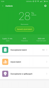

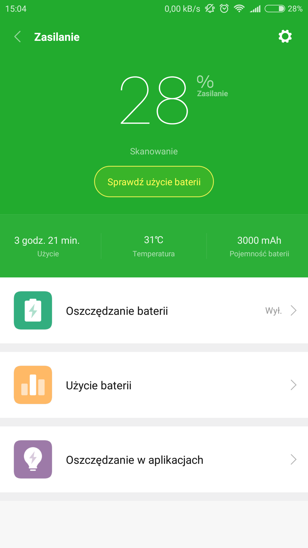

  13. Jak mniemam chodziło o te ustawienia ze zrzutu niżej. Absolutnie nic to nie zmienia.
  14. Jakieś jeszcze ustawienia?
  15. Przeryłem wszystkie ustawienia, wygląda jakby było okej.

  17. @kamillm Oszczędzanie wyłączone, kombinowałem na każdy możliwy sposób. Rom xiaomi.eu @slimozis Tak, pełen wipe był robiony za każdym razem jak instalowałem na nowo roma. Myślę czy instalacja CM nie będzie lepszym rozwiązaniem bo problem jest mega uciażliwy jak nie przychodzą powiadomienia z 90% aplikacji bo są ubite.
