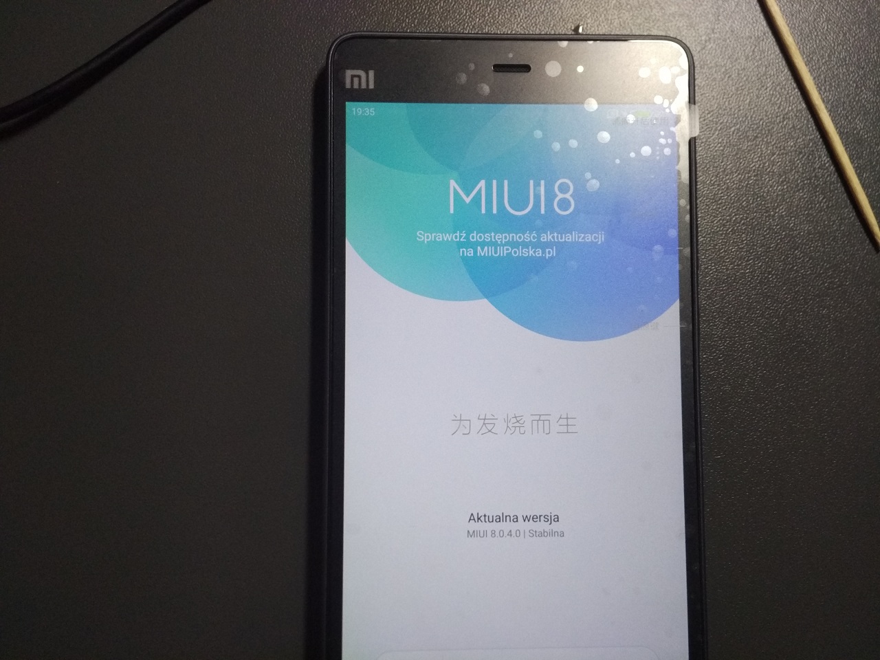

Witam dzisiaj przyszedł kolejny MI4C dla brata od Goldway-a O dziwo ma już wgrany miui polska a nie global zmieniać czy zostawić to co jest? chińszczyzny i krzaków narazie nie stwierdzono

tez mam 2 szt od Goldway ... wrzucony soft na store i wejscie przez MIUIPolska_fastboot_toolkit twpr
ja nigdy nie flashowałem telefonu a po przeczytaniu podrecznika napisanego przez Acida zrobiłem 2 telefony.Jeden na MIUI 7,5 i drugi na 8 sciagasz na kompa plik z działu z najnowszymi ROM-ami z rozszerzeniem .zip ok 700MB dla MI 4c ściagasz MIUIPolska_fastboot_toolkit sciagasz najnowsze TWRP odpalasz program MIUIPolska_fastboot_toolkit wklejasz to co pobrałeś TWRP .img i zmieniasz mu nazew na recovery.img tutaj cała instrukcja https://miuipolska.pl/instalacja-miui-mi-note-promi4i/ klikasz i samo sie robi
zainstaluj najnowszy rom xiaomi.eu_multi_MI4c_6.8.18_v8-5.1.zip poprawiono w nim GPS tak wynika z opisu Acid-a https://miuipolska.pl/miui-6-8-18/
to o czym pisze BartyS znajduje się w pierwszej częsci poradnika jak zainstalować MIUI

też mam 2 telefony od niego...z jego softem telefonu nie da się używać ...koniecznie wgraj sobie miui polska od acid-a Telefon stanie się pełonwartościowy...wszystko po polsku+znikną chinskie odnośniki do sklepów,reklamy z aplikacjami itp...no i najważniejsze bedą aktualne certyfikaty dla stron
