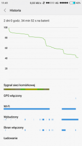

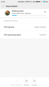

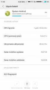

6.8.4 global Trochę dziwnie to wygląda, ale chyba trzyma dość długo. Te 3 spadki to momenty w których odpalałem tą gierkę Walking Dead, strasznie drenuje baterie, nie włączałem jej na dłużej niż 5min... Chociaż tutaj podane jest, że łącznie 1h żarła cpu ale to chyba nie o to chodzi bo ja na pewno przez 1h jej nie używałem. Prędzej te 7min... więc co znaczą te dwa określenia łącznie i pierwszy plan, bo mi to w ogóle nie pasuje do czasu używania tej aplikacji? A tutaj mam pytanie o te dołączone pakiety, tam jest cała lista ich, jest np. Radio FM, czy to wszystko co tam jest po trochu żre baterie nawet jak z tych rzeczy nie korzystam? Bo jeśli tak to mógłbym tam sporo powywalać np. to radio fm.

Może jednak trochę spanikowałem bo po 4h jest 90%, te 100%-90% bardzo szybko spadło a teraz na tych 90% wisi dość długo.

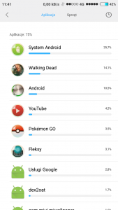

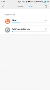

Nie wiem, nadal wydaje mi się, że coś jest nie tak. Od 100% do 90% w 1h mi zjechało na kompletnie wygaszonym i nic w tle nie było. Może to czyszczenie nie jest dobre jednak? sam nie wiem... Wkleje obrazki jak nabije z 10h... o ile jeszcze wtedy będzie na baterii. W każdym razie przez ten 1h i 10% mam 40% zużycia przez system android, można jakoś konkretniej sprawdzić co dokładnie w tym systemie tak drenuje baterie?

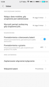

Ja dostalem tel z jakimś syfiastym romem (pisałem tutaj temat o tym można znaleźć), miałem z nim problemy małe, raz mi się restartnął a raz nie chciał włączyć w ogóle. Po wgraniu globala problemy ustały ale wydaje mi się, że przez nocke zeżarł mi 40% baterii a jak dobrze pamiętam to na tym syfiastym romie zżerał najwyżej kilka procent... Nie wiem może coś źle zapamiętałem, jeszcze poobserwuje. Z tym, że ja mam poustawiane wszystko na wyłączanie czyli wifi - nie chodzi gdy zgaszony, dane mobilne i czyszczenie pamieci po 5min od zgaszenia. Jeszcze jest coś konkretnego do ustawienia, żeby jak najdłużej trzymał? Poza ustawianiem wyłączania tel na noc.

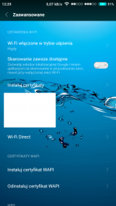

Znalazłem te dane mobilne w panelu sterowania > bateria. Ustawiłem na 5min po zablokowaniu. A co jeśli coś mi się ściąga w tle, ekran się zablokuje to po tych 5min tak czy siak mi odetnie dane mobilne? I jeszcze: gdy mam ustawioną lokalizację na wysoką wydajność to też będzie ok, będzie się wyłączał wifi na zablokowanym? I czy jest jakaś apka która monitoruje także zużycia przez wifi, dane, gps, bo te co ściągnałem ze sklepu to głównie monitorują tylko inne aplikacje typu gry, aparat itp. ps. jakieś jeszcze porady lub aplikacje do oszczędzania baterii? Swoją drogą czy te aplikacje z app store faktycznie pomagają? One też muszą zużywać trochę energii żeby cokolwiek robić.. ps2. co do wifi to jest to opcja "Wifi włączone w trybie uśpienia"? Powinno być nigdy? Ja miałem na "zawsze".

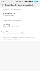

Witam. Z tego co czytałem najbardziej baterio-żernymi aplikacjami (oczywiście poza tymi które się aktualnie używa) są wifi, dane i gps włączone w tle... Jeśli ktoś potrzebuje co chwilę dostawać info z fejsbunia czy też korzysta z autopilota to pewnie potrzebuje mieć te połączenia aktywne, mi natomiast nie są potrzebne więc chciałbym spytać czy faktycznie wyłączanie ich z działania w tle pomaga i jeśli tak to czy są jakieś aplikacje które automatycznie wyłączą w/w połączenia i wznowią je gdy będę np. wchodził w sklep googla czy odpalał przeglądarkę, ewentualnie gdy odblokuje telefon i zacznę go używać.
