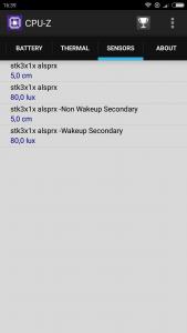

Tak to jest jak się kupuje z Ali, telefon nowy czy refurbished? Zainstaluj CPU-Z przejdź na zakładkę Sensors i wyślij screeny. Wysłane z mojego Redmi Note 3 przy użyciu Tapatalka -

W trakcie instalacji MIUI Polska robiłem Wipe Format Reset w TWRP Wysłane z mojego Redmi Note 3 Może powinien wgrać plik persist.img ? http://en.miui.com/forum.php?mod=viewthread&tid=312976&extra= @edit: Zainstalowałem china dev rom, następnie zrobiłem flash persist.img i pomogło. Potem przywróciłem MIUI Polska Problem rozwiązany, temat do zamknięcia.
Nie mam pojęcia, mój kolega kupował od tego samego sprzedawcy i ma takie sensory jak ty. A tu moje: czytałem że ktoś miał podobny problem, aktualizacja to naprawiła ale tutaj tak nie jest
Witam, Kupiłem RN3Pro od Top One na Aliexpress. Sprawdzałem na oficjalniej stronie xiaomi czy go wykryje, po wpisaniu IMEI i czegoś tam jeszcze pokazało że to Redmi Note 3 Pro. Nie jestem w stanie określić czy mój hardware ma wadę czy raczej software. Telefon przyszedł z zainstalowanym system MIUI Global 7.1.9.0.0 ; po otrzymaniu pozwolenia na odblokowanie bootloadera zainstalowałem na nim MIUI 8 by xiaomi.eu 6.7.21. Okazało się, że problem nadal występuje. Nazwy sensorów z CPU Z: stk3x1x alsprx stk3x1x alsprx stk3x1x alsprx -Non Wakeup Secondary stk3x1x alsprx -Wakeup Secondary W aplikacji Sensor Multitool wykrywa tylko: Battery, GPS, WiFi, Proximity, Light Ktoś ma jakąś propozycję co w tej sytuacji zrobić?
